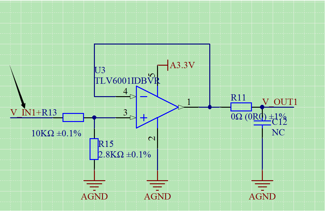

我们有一个使用 TPS23758 EVM 作为参考的设计。 输出电压稳定但错误、不等于5V。
我们通过 Manufacture Linkcom 再次检查了变压器 LDT1018的性能、情况良好。 使用的输入是具有52V 输出的 PoE 开关。 是否有人可以提供一些关于可能问题的线索? 我们测量了 VFB-RTN。 它大约为1.75V。 这是否意味着直流/直流控制器在获得此反馈时会认为输出已经是5V、并且无需进一步调整开关模式的占空比?
请参阅以下原理图 Vout 和 Vree-rtn 测量。 Vree-rtn 看起来是否正常?
我们非常感谢您的任何建议。
德亨
    图像发布似乎失败。 请参阅随附的。
    您的原理图似乎与 EVM 完全相同。 这让我认为组件安装不当-值错误或连接不正确-我发现反馈分压器的重点是反馈分压器。

    您好、Michael、
    谢谢。 安装了新芯片后、一切都正常。 我相信、由于某些未知原因、原始芯片损坏、可能是由于这些高压差分线路测量不当造成的。
