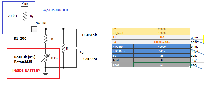

你好!
我们使用 BQ51050B 进行无线充电、并根据 BQ51050B 数据表进行配置。 请参阅下面的和附件中的图示。
为了在0°C 至50°C 的温度范围内实现安全的电池充电、我们使用了 TI BQ51050B TS 计算器工具、得出 R3=815K、R1选择为200欧姆。
我们将使用商用 Qi 充电器测试以下两种情况。
1)    装置从室温升高到50°C (不充电)->当我们尝试充电时、它不会开始向 电池传输任何电流。
2) 2)    在 室温下将装置置于充电器上、然后温度升高。 ->即使 温度超过50摄氏度、甚至超过62摄氏度、它也会继续充电。 这是我们遇到问题的地方。
请注意、只有电池本身被保持在温度室中、电线被连接至 PCB 和充电 IC、此 IC 被保持在室温下。 我们将一个电流表连接到电池、用于测量充电电流。 电池具有内部 NTC (在 PCM PCB 中)、参数为:RO=10k (5%)和 BETA=3435。
如果您对此问题有任何指导、我们将不胜感激。

    你好
    我认为问题是在“Error Hot (热错误)”--电池 H31中。
    这大约为100mV、需要远低于达到50C 时的值。
    单元格 H30错误冷态正常。
    但在我获得更多信息之前、它将在明天开始工作。

    你好
    在这方面、我们来看看以下几个方面:
    1) 该工具将给出答案、但目标值的误差百分比会更有用。
    2) 对于 热侧的大误差、答案似乎是最好的。
    3) 我尝试过不同的值、无法改善结果。
    4) 今天稍后将查看另一个计算器、该计算器是根据其他器件进行调整的。
    您可以将 NTC 更改为更高的 B 吗?

    遗憾的是、将 NTC 更新为其他 β 值并不简单、因为它包含在电池 PCM 中。 (我们已经收购了一些)。
