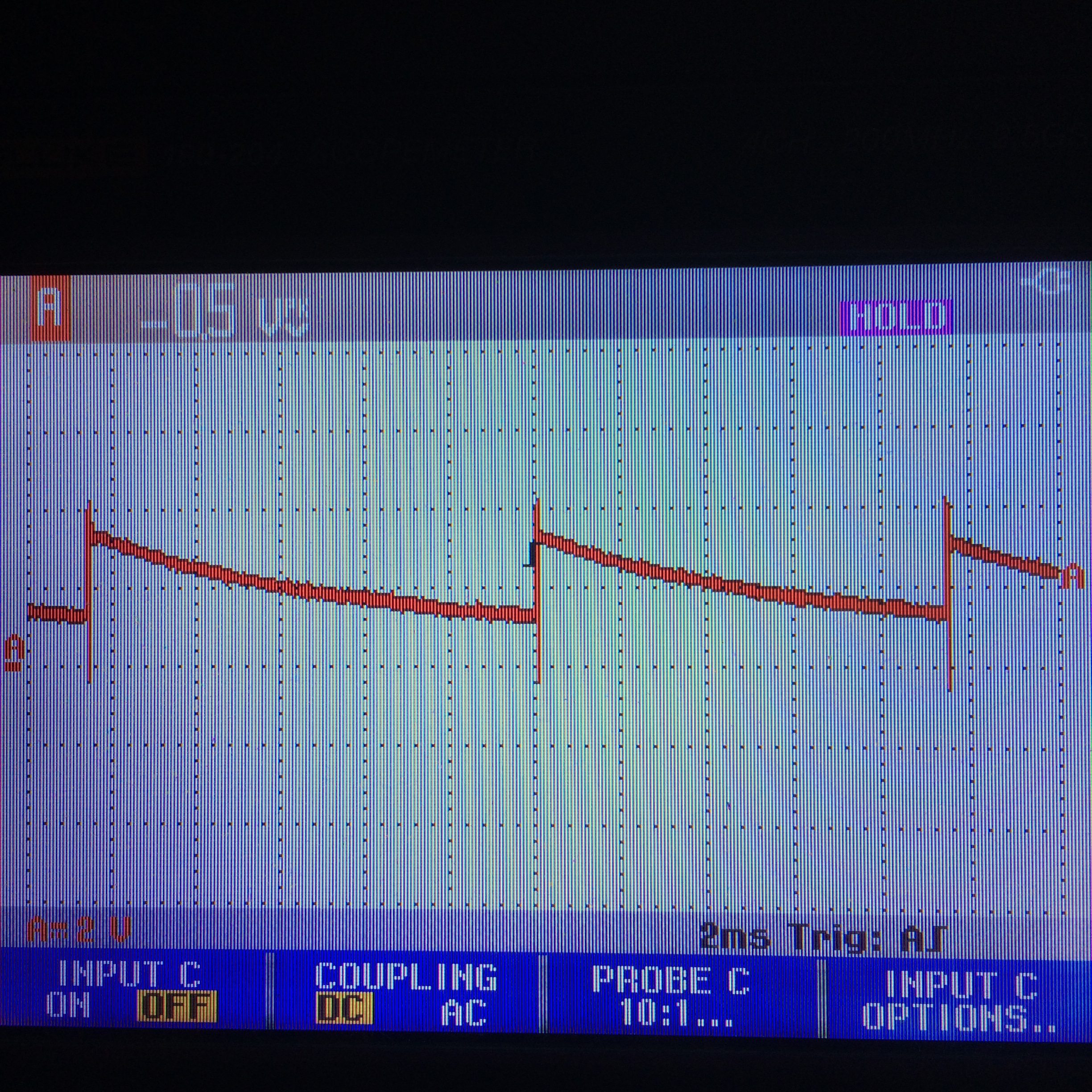

    这里是输出电压示波器、它看到 IC 跳过脉冲。
    我有浮动负载、工作电流可以在<=100mA 时变为1A。
    输出电压纹波非常大、对吧? 不是很清楚。

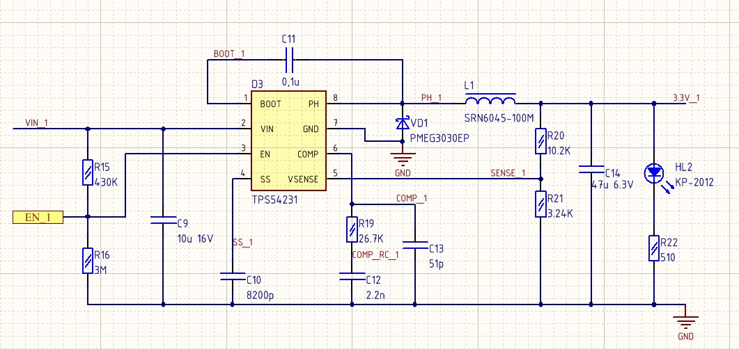

    另请分享原理图和布局、让我们检查是否存在任何问题。
    肖恩
    大家好、Shawn! 是的、没错、Eco-Mode IC。 下面是我的设计。 VIN_1 - 5V。

    下面是一个拓扑片段:

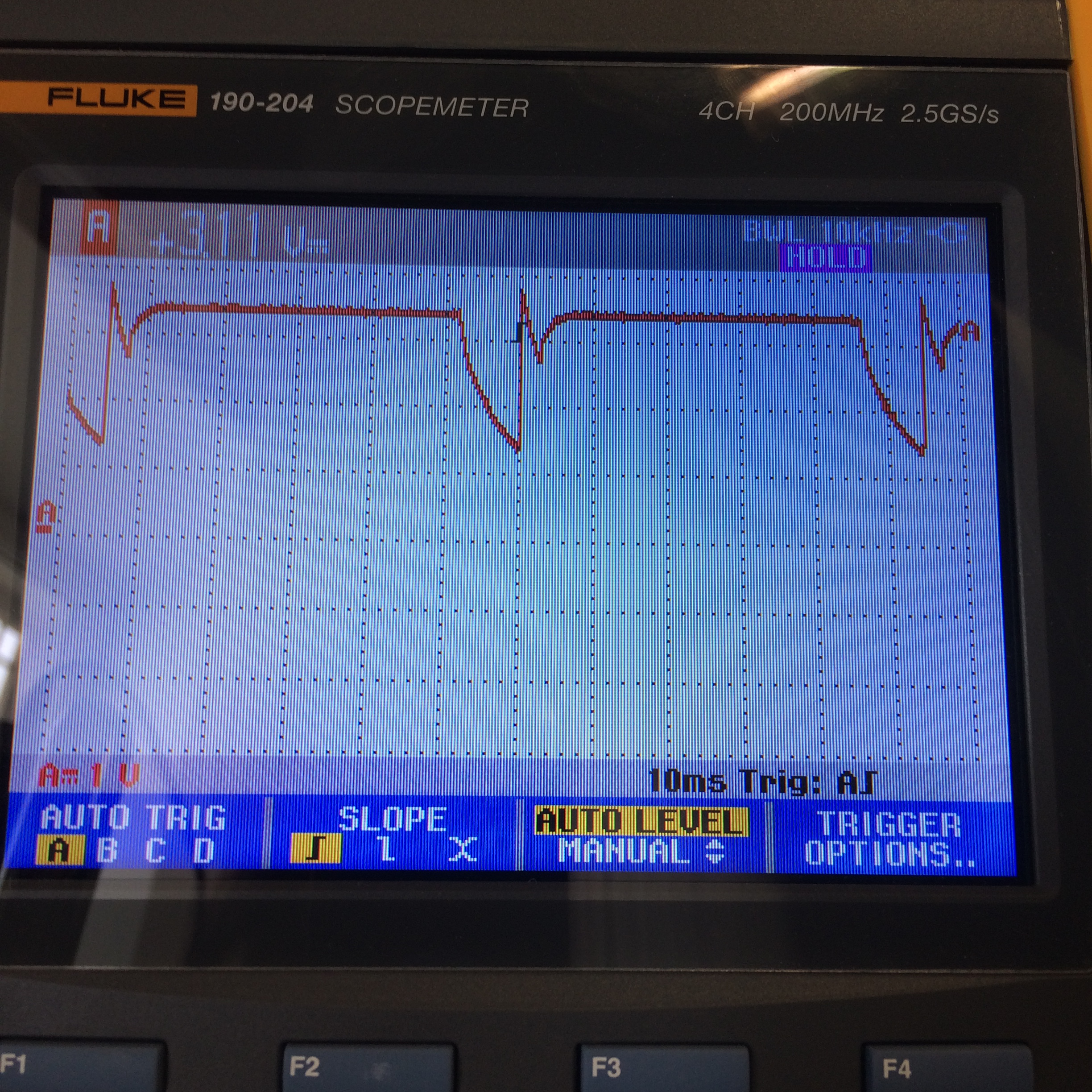

    轻负载时输出纹波较大是正常现象、您电路板上的输出纹波值是多少?
    最好测量 SW 波形、以便我们了解它的工作原理。
    此外、您是否尝试提高输入电压? 当输入电压较高(例如12V)时、情况如何?
    肖恩
    我n`tn`t 增大输入电压、因为我无法将该电压应用到我的电子器件。 它必须严格地在输入上的5V 电压范围内工作。
    我可以这么做。
    下面是有用的示波器:
    下降前的输出纹波电压(+3.3V)
    2.下降后的输出电压
    使用附加二极管降压后的输出电压(如何在 TI 手册中找到解决方案2)
    大家好、Shawn! 我将`s 电压增加到5.6V、它实际上是有帮助的! 非常感谢提供的建议!
