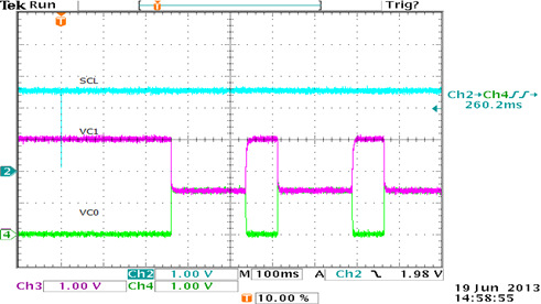

我正在设计用于电力存储系统的 BMS。  我使用 的是 BQ76940 IC。 但是、我无法理解的事情很少。
您能解释一下数据表的以下几行吗?
"用于平衡的总占空比约为每250ms 70%。 这是因为250的一部分
MS 被分配用于通过 ADC 进行正常电池电压测量。"
这意味着什么
每节电池(相邻电池除外)的平衡和电压测量过程可在1秒内完成 4次?
2 -为每个电池分配250ms 的时间周期、70%用于平衡、30%用于电压测量?
请说明。 实际上、我无法理解平衡是如何工作的。
请解释主机 MCU 设置 CB1位时会发生什么情况? FET 何时以及在多长时间内导通?

    本应用手册中的表2有助于更详细地描述时序: http://www.ti.com/lit/an/slua775/slua775.pdf
    BQ769x0每250ms 完成一次测量环路(针对每个5节电池组)。 每个电池在250ms 循环期间的特定时隙内测量。 下图显示了两节电池的测量和平衡、您可以在其中看到70%的占空比。 这是 CB1被置位时发生的情况。
