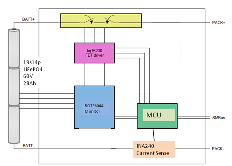

我想在 BQ79606参考设计中添加 OVP 和 UVP 的主要保护功能? 由于我已经检查了 BQ79606参考设计、我无法找到它如何保护 OV 和 UV。
我是否需要添加 BQ76200作为主要保护、如下所示? 参考 TIDA-00792。
请帮助建议将此功能正确集成到 TIDA-01537中。
    BQ79606A-Q1是一款电池监控器件。 它监控电池并能够检测电池上的 OV/UV、但它纯粹是从器件、这意味着它不会做出任何决策。 BQ79606A-Q1将信息发送到微控制器、系统中的微控制器决定如何处理 OV/UV 事件。
    要控制 FET 驱动器、您有几个选项:您可以直接从微控制器、从 BQ79606A-Q1上的 GPIO 或从 BQ79606A-Q1上的 SPI 主器件控制 FET 驱动器。 如果您使用 GPIO 或 SPI 主器件、请注意、微控制器仍需要与 BQ79606A-Q1进行通信以在 GPIO 引脚上设置所需的输出、因为'606器件本身不会做出任何决策、所以一切都来自 MCU。 更多详细信息、请参阅 BQ79606A-Q1数据表中的第8.5.2节"通用 IO 和 SPI "。

    您好、Leslie、
    感谢您的建议、我是否可以知道电流感应部分的情况? 它是否与 OV/UV 保护相同或需要添加其他器件?
    您好、耳塞、
    对于电流感应、您将需要使用连接到 bq79606A GPIO 的外部 INA 器件或其他一些附加器件。
    泰勒
    您好、Taylor、
    感谢您的建议、您能帮助检查 INA 是否正确地放置在我的块中吗?
    您好、耳塞、
    您需要在 PACK-和 BATT-之间连接一个感测电阻(如您共享的第一个图像中所示)、然后在电阻器的每个端子之间连接 INA240器件的输入、以便能够测量压降。 要监控电压、您可以将 INA240的输出端连接到 MCU 中的 GPIO、也可以在 BQ79606A 器件中使用 GPIO。 您可能会发现查阅 INA240器件的技术文档会有所帮助: http://www.ti.com/product/INA240/technicaldocuments
