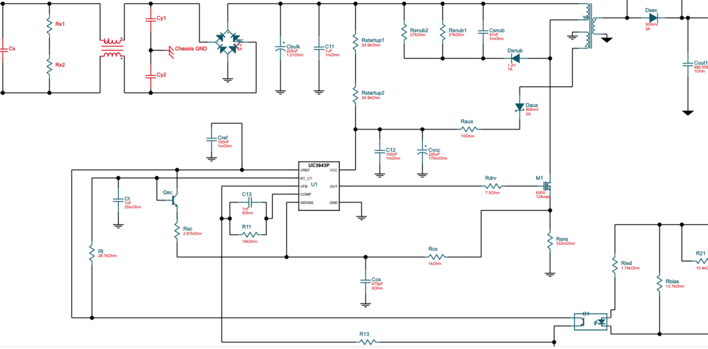

我有一个小而简单的问题。 我已经用 UC3843设计了这个原理图并使用一个原型对其进行了测试。 它工作正常、输出为55V 1.2A。
现在、我正在努力提高效率并降低某些组件的温升。
我们为此 IC 使用 RCD 缓冲器。 我已经阅读过很多有关缓冲器的文章、发现这种方法适用于此电路既简单又便宜。
我的问题是:可以对该 IC 和原理图应用此缓冲器方法吗? 这是反激式电源的真正好方法吗? 等待您的回复和专业体验。
我添加了我的设计和有关 LC 缓冲器的文章。
非常感谢
我的原理图:

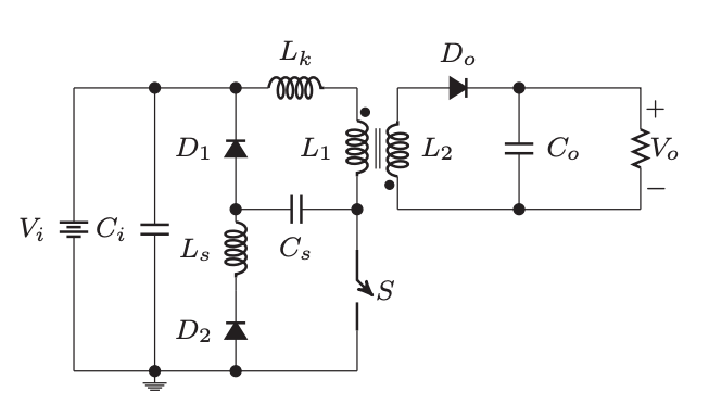

LC 缓冲器:
e2e.ti.com/.../WBDesign82.pdfe2e.ti.com/.../07948040.pdf
       RCD 缓冲器的主要用途是降低开关电压尖峰、但效率很低、无法大幅提高效率 、因为漏电感中存储的所有能量都通过电阻器耗散
    与 RCD 缓冲器相比、LCDD 缓冲器 包含一个电感器、一个电容器和两个二极管。 虽然 LCDD 缓冲器被称为非耗散缓冲器 、比 RCD 缓冲器更高效、但通过参考一些文件、它不被视为高效缓冲器、因为不会回收大量能量。
    随附的白皮书通过 在变压器中添加第三个绕组、介绍了一种集成了缓冲电路和反激式电路的新型非耗散缓冲器。 。 该缓冲器与 LCDD 缓冲器相同、但有一个重要区别:LCDD 缓冲器中的电感器由从变压器获取的绕组代替。 该绕组的作用是提供一种将存储在 Cclamp 中的更多能量传输到输出的方法。
    新的缓冲器可用于此应用、但我认为它的成本更高、更难设计。
