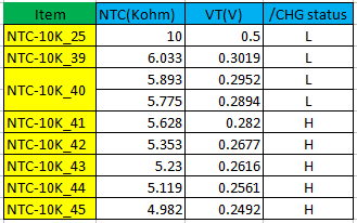

我的客户测试他们的电路板、并发现当温度高于38°C 时、CHG 引脚拉高。
断开蓄电池的 TS 线路、在蓄电池 TS 和 GND 之间连接一个固定电阻电阻器、并模拟充电的环境温度。 结果如下:
它无法在41°C ~ 45°C 之间充电。它是否正常? 数据表显示充电温度范围为0~45°C
原理图
NTC 具有3380系数、NTC 在正常温度下被一个固定电阻电阻器取代、以模拟41-45°C 下的充电
根据数据表、TS 引脚电压在未充电时为0、 但在仿真测试中,/CHG 引脚在41-45°C 时处于高电平(上拉电阻是从外部连接的,因此/CHG 本身此时应处于高阻抗状态),表示芯片未充电或充电已完成), 但 TS 引脚可以测量电压、数据如下:
第二列中使用的电阻值是一个固定电阻值、即相应温度下 NTC-10K 的电阻值、用于模拟芯片 TS 引脚确定的电池温度。
此测试是否有任何问题?

    我们按照您的建议添加滤波电容器并使用可调电阻器进行测试、结果与之前相同、仍然无法充电。
    1) 1)如何确定 可充电温度? 电池温度是否由连接到 TS 引脚的电池的 NTC 电阻决定?
    2)根据数据表 、45°C 禁用充电时、TS 引脚电压范围为260mV ~ 290mV。 根据功能块、在45°C 时、NTC 电阻值范围为5.2K ~ 5.8K、如下所示:
    根据数据表、建议使用 NTC 电阻的 RT 表。 相应的5.2K ~ 5.8K 温度范围为40°C ~ 43°C
    正确吗?

    1) 1)如何确定 可充电温度? 电池温度是否由连接到 TS 引脚的电池的 NTC 电阻决定?- Bill J -是的、NTC 将改变电阻、TS 引脚将产生固定电流、因此 TS 引脚上的电压将与电池温度成正比。  请注意、到 NTC 的电流很小、50uA、充电电流产生的噪声或电阻会关闭、从而在 TS 引脚上测量时设置接地并导致电压误差。
    2)根据数据表 、45°C 禁用充电时、TS 引脚电压范围为260mV ~ 290mV。 根据功能块、在45°C 时、NTC 电阻值范围为5.2K ~ 5.8K、如下所示- Bill J -是、当 NTC 电阻低于该点电荷时、典型值为275mV 和5.5k。
    3)根据数据表、建议使用 NTC 电阻的 RT 表。 相应的5.2K ~ 5.8K 温度范围为40°C ~ 43°C
    它是正确的吗?- Bill J - 是的、在大约41C 至42C 的温度下、NTC 电阻将为5.5k。  热关断应略低于45C 的最高温度。
