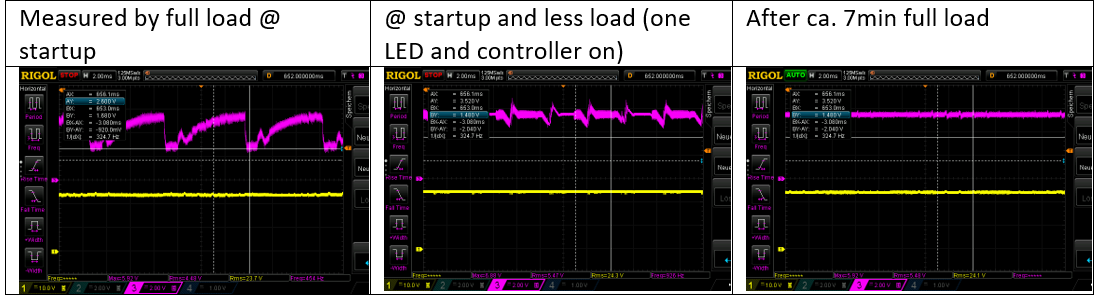

我在同一产品上使用上述器件已有2年了。 在上周生产后、我为该器件供电并进行了一些测量。
连接的是测量的图片。 加电时、仅在输出端、5V 电压在较小负载下下降。 满负载时、压降仅在输出端增加。
但等待至少5分钟至7分钟。此时不再有压降、我在输出端获得恒定的5V 电压。
至少2年来、我从未在产品上看到过这种情况。 问题可能出在哪呢? 我是否应该增加输出电容器(这也会增加浪涌电流)? 启动时的电容器值是否过小?
    您好、Rompel、
    如果 DAC 电压最低、最大输出电压是多少? 启动时的目标输出电压和满载电流是多少?
    在 PCB 弹出时、C22接地应使用粗线迹和短线迹连接到 D1接地、如上图所示。 请使用短而粗的跳线直接连接 C22和 D1接地、然后检查是否有任何改进。

    尊敬的 Andy:
    目标电压为5V。 启动时的输入和输出电压如下图所示。 我没有测量输入或输出电流、因为我没有进行测量的设备。
    您好、Rompel、
