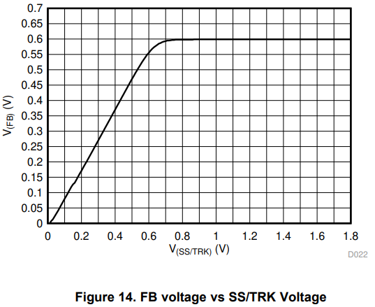

下面是有关 TPS54622 SS 引脚的问题。
在数据表中、它提到在预偏置启动中、在 SS 电压变为1.4V 之前、不允许低侧 FET 闭合。  因此、根据我的理解、即 SS 从0.8V 斜升至1.4V、对应于0V 至0.6V 的 Vref、对吗?
2. SS 引脚上是否有内部钳位、其电压是多少?

    您好、
      SS 斜坡从0一直到1.4V、甚至高于最终钳位值。 当 SS 斜坡从0上升至0.6V 时、理想情况下、误差放大器 Vref 电压从0上升至0.6V、方法是选择 SS 电压的最小值和0.6V。 当 SS 电压上升到0.6V 以上时、误差放大器 Vref 保持在0.6V -因为 SS 电压和0.6V 的最小值现在为0.6V。 因此、即使 SS 斜坡电压一直上升至1.4V、误差放大器 Vref 仍为0.6V、因为误差放大器中实现了最小功能。
    SS 引脚的内部钳位电压应小于或等于3V、因为这是该引脚上的最大额定电压。
    Gerold
    您好、
    添加一条注释。 SS/TRK 引脚和内部基准之间存在"软"交接。 请参阅以下 TPS54824数据表中的示例、其中切换开始接近 SS/TRK = 0.6V、结束接近 SS/TRK = 0.8V。TPS54622具有非常相似的切换。

    但仍然对下面的描述感到困惑。
    "该器件旨在防止低侧 MOSFET 对预偏置输出放电。 在单调预偏置启动期间、在 SS/TR 引脚电压高于1.4V 之前、不允许低侧 MOSFET 灌入电流。"
    那么、在预偏置输出中、为什么将低侧 FET 闭合阈值设置为1.4V? 如果 SS 斜升至0.6V、则内部 Vref 充电、据我了解、阈值可设置为高于0.6V。 谢谢。
    BRS
    假设
    您好、
    SS/TR 引脚达到1.4V 是器件确定 SS 完成的方式。 我认为这设置为高电平、以便我们知道从 SS 引脚到内部基准的断开已完全完成。 如果它被设定为0.6V、则传递还未完成。 该阈值也用于 PG 变为高电平。
