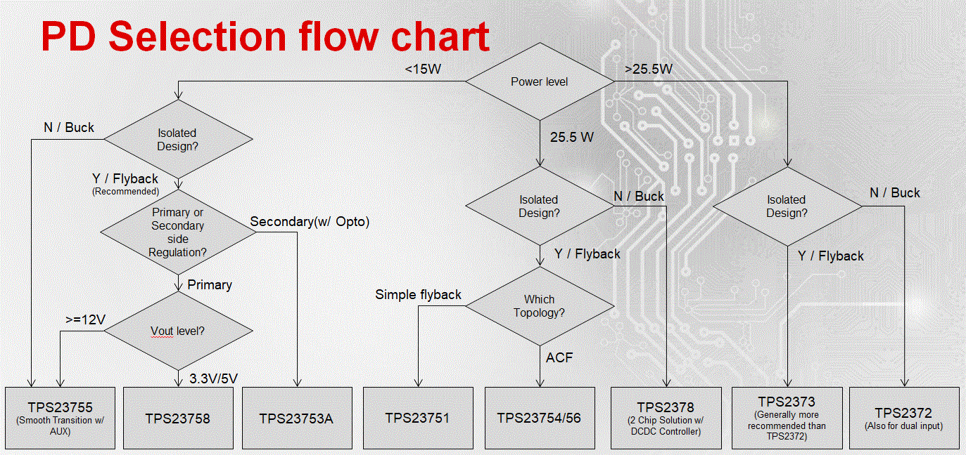

您对如何选择 PoE PD IC 有什么指导吗?
    问得好! 请参阅以下流程图、其中提供了有关如何选择 TI PoE PD IC 之一的一般指导:
