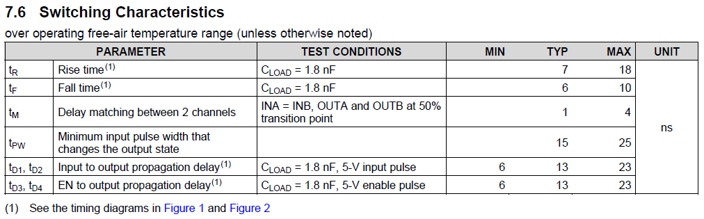

各位专家:
我们的客户对 UCC27524A 的输入到输出传播延迟规格很好奇。 在我们的数据表中、我们声明最小值为6ns、最大值为23ns。 如果我们查看数据表图2、您将看到我们将 TD1定义为从输入90%高电平到输出10%高电平。 因此、客户的问题是:
我们能否更详细地解释 一下该器件的输入到输出传播延迟? 造成这种延迟的主要因素是什么?
2. TD1通常等于 tD2吗? 在客户的真实测试中、TD1比 tD2长得多、这有什么影响?
在 输入90%高电平和 输出10%高电平的情况下、TD1和 tD2定义的注意事项是什么? 根据我们的理解、它可以 是输入90%高电平、 输出90%高电平。
