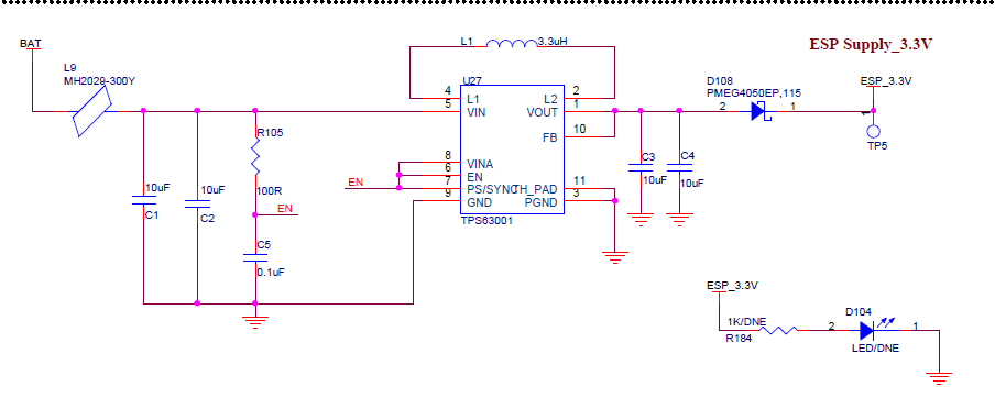

情况---- 1:
蓄电池@0V/完全在 J14放电。(BQ24040无法为蓄电池充电)
如果 IN (引脚1)处的 BQ24040 5V:J14 (引脚1)处的电压为1.6V、TPS63001 VIN (引脚5)处的电压为1.6V (没有 PG LED 发光)
如果 IN (引脚1)处的 BQ24040 0V:J14 (引脚1)处为0V、TPS63001 VIN (引脚5)处为0
情况--2:
电池@3V (电池截止)/完全在 J14放电。(BQ24040能够为电池充电)
如果 IN (引脚1)处的 BQ24040 5V:J14 (引脚1)处的电压为3V、TPS63001 VIN (引脚5)处的电压为3V (PG LED 发光)
如果 IN (引脚1)处的 BQ24040 0V:J14 (引脚1)处为3V、TPS63001 VIN (引脚5)处为3V
解决方案:
我们移除了100欧姆 R105电阻器并放置了0欧姆电阻器,然后放置了0欧姆电阻器。
bq24040能够更快地恢复并为电池充电(*电池电量已完全耗尽/0V)??????
这是正确的还是错误的,我们不知道!!!!!!!!!

    您好、Manuel、
    感谢您的回答、以上几点对我来说很清楚、但是
    1)'''''' 在第二个测试中、您将接近预充电阈值、该阈值具有1K 电阻器、可将您的充电电流限制为快速充电电流的10%。 如果您可以将 Pre-Term 中的1K 电阻器更改为更高的值、则可以增大预充电电流、这可能有助于 TPS63001 导通。 ''''
    这不清楚、您能解释吗?
    2)如果我移除 R3-100R 电阻器、并且 VINA/EN/PS/SYNC 在没有任何电阻器的情况下直接与 VIN 短接。
    它会影响 TPS63001 的性能?
    问题是 BQ24040 与 TPS63001有关、如果电池电量耗尽(电池显示0V、但内部有一些电压/电池具有3V 保护电路)、并且 R3为100R、则无法为电池充电。
    如果 R3为0r/与 VIN 直接短接, BQ24040 能够更快地恢复。
    谢谢,
    Vinay。

    1)'''''' 在第二个测试中、您将接近预充电阈值、该阈值具有1K 电阻器、可将您的充电电流限制为快速充电电流的10%。 如果您可以将 Pre-Term 中的1K 电阻器更改为更高的值、则可以增大预充电电流、这可能有助于 TPS63001 导通。 ''''   Bill J -- BQ24040引脚4上的 R8将设置终止电流和预充电电流。  1k 的电阻值为快速充电电流的5%(由 R3/ISET 设置)、预充电电流为2倍终止电流或10%。  预充电电流将为100mA (1A 的10%)这是在低侧、典型值为20%。  当电池电压介于0.8V 和2.5V 之间时、电流限制为100mA、并将在2.5V 以上增加到1A。  抗尖峰脉冲时间为30mS。   低于0..8V 的电流被限制在大约15mA。
    在启动期间、电池上的 TPS63001负载将增加降低输出电压、并且如果 BQ24040已进入快速充电状态、则可能会将其重新置于预充电状态。
    建议在0欧姆与100欧姆问题出现时使用示波器检查启动行为、以确定电压和电流。
    注- BQ24040输出电流可在 ISET 引脚上测量、电压代表电流、有关更多信息、请参阅数据表第8.4.5节。
