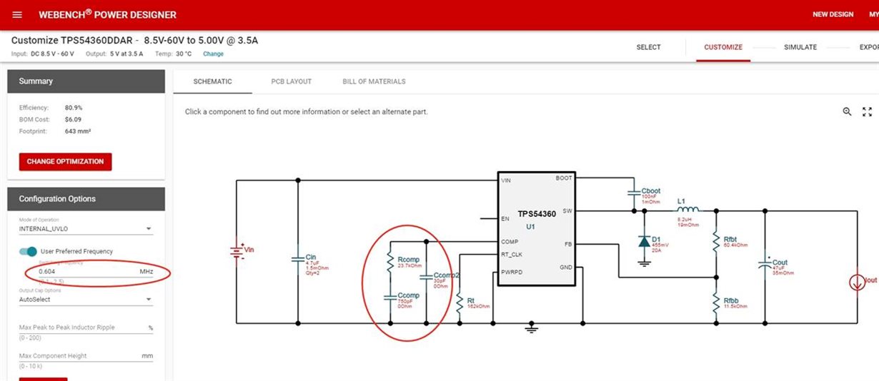

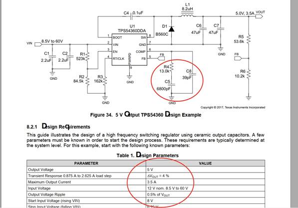

器件型号:TPS54360B-Q1 大家好 、
我们使用 WEBENCH 来仿真 环路补偿 电路 并 与 数据表 建议进行比较。
我们发现、Webench 和数据表之间的环路补偿差异较大。
为什么要设置相同的输出和输入参数、仿真补偿网络的值与数据表有很大不同、但其他输入电容器和输出电感器基本上是相同的。

尊敬的 Amelie:
webench 可能使用电解电容器而不是陶瓷电容器。 由于电解电容器的 ESR 为35m Ω、因此在补偿上增加了一些零点。
重要的是、Rcomp 和 Ccomp 的时间常数决定了设计中补偿零点的位置。
零位置= 1/(2*3.14*Rcomp*Ccomp)
或者、您也可以使用随附的计算器来查看波特图的反应。
