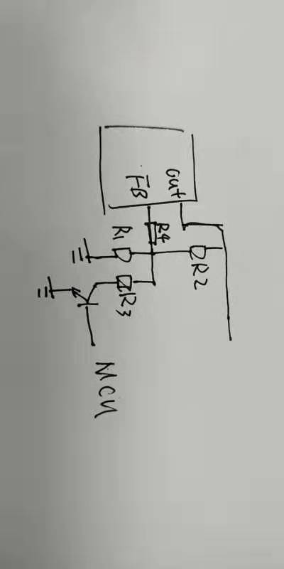

我的客户正在开发 MBUS 解决方案。 MBUS 信号是12V 和24V 之间的10kHz 方波。 为了节省成本、客户不想使用特定的 MBUS 器件。 相反、他们希望使用升压器件通过调整反馈电阻器来生成10kHz 12V/24V 方波。
升压输入为7.3V、LOAT 电流为200mA。 调整反馈电阻器的方法如下所示。 BJT 开关频率为10kHz
我向客户推广了 TPS61081。 下图是 TPS61081 Vout 波形。 理想波形应为12V/24V 方波、但实际上无法及时调整 TPS61081的输出电压、如下图所示。 客户无法接受此波形。
然后、我们尝试在 TPS61081之后添加 LDO (LM317)。 TPS61081输出固定为24V、我们使用 LDO 反馈电阻器在10kHz 频率下在12V 和24V 之间调节输出。 如 下图所示、性能正常。
但客户不想添加 LDO。 我怀疑 TPS61081的性能是因为内部环路带宽不够高。 我的问题是:
1.是否有任何方法可以提高 TPS61081内部环路带宽? 我们是否可以使用前馈电容来提高 BW? 我们应该如何设置前馈电容值? 谢谢。
2.如果 TPS61081在此处不合适、您还有其他建议吗?
韦恩
    您好、Wayne、
    感谢您发帖。 是的、TPS61081的环路响应较慢。 其 fc 约为5k 甚至更低。 因此它无法实现10kHz 的输出电压变化。 我认为几乎所有升压转换器都无法实现。
    就像客户所做的那样、它可以输出24V 电压、然后是 LDO 或降压转换器。
