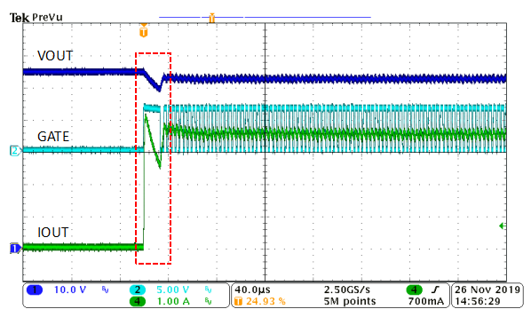

器件型号:TPS92691
你(们)好,先生。
按照以下 TT 中的问题进行操作。
https://e2e.ti.com/support/power-management/f/196/t/862187?TPS92691-Load-current-start-up-behavior-with-TPS92691
客户的应用是投影仪。 它们使用此引脚来启用/禁用 TPS92691。 频率大约为几百赫兹。
上升电流对此应用非常敏感。  上升时间对于该应用也非常关键。 它们不想在负载侧(二极管)上增加电容。
我们是否有办法避免这种下降?
BR、
弗兰克
    您好、Frank、
    因为我已经在您上面提到的帖子中回答了这一点。
    这是 TPS92691的正常运行。  当 PWM 强制进入逻辑低电平状态时、 TPS92691 将关闭 COMP 引脚的开关并将其置于三态、以保持补偿网络上的电压并禁用 PWM 调光 FET。  然后、在 PWM 输入的下一个上升沿、GATE 和 DDRV 输出被启用以将电感器电流斜升至之前的稳定状态值。  在此斜升期间、开关 FET 的栅极将打开、直到 VIS 达到上一个 COMP 电压。  请参阅规范的第7.3.8节。
    我们这样做是为了更快地达到之前的电感器电流、以便 LED 电流可以斜升以更快地达到指令电流。
    减少此电流下降的唯一方法是增加电容。
