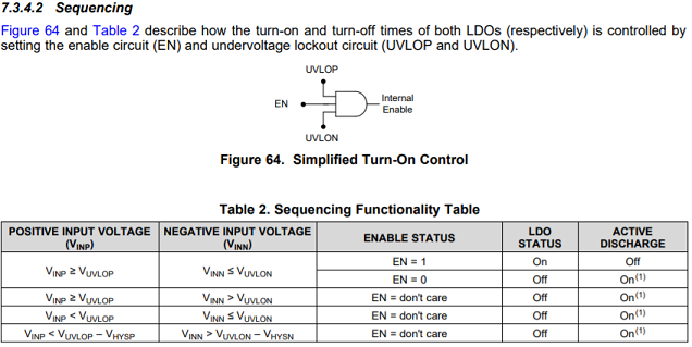

对于 TPS7A39正负双路 LDO,、我只能使用正输出通道?
 如果可以使用、电路设计中应该注意到什么?
    只要负输入电压也存在、您就可以仅使用正输出。 如排序部分所述(如下所示)、有一个内部使能信号、此信号要求满足正负 UVLO 条件以及器件启动的使能条件。
    如果您确实选择将其用作负电源轨的最小建议电容器、以便限制负输出振荡在正电源轨上产生噪声的可能性。
    出于好奇、您对使用 TPS7A39而不是单通道 LDO 感兴趣的是什么? 也许我们可以建议其他符合您要求的产品。
    感谢您的回答。
    为了统一项目芯片的选择、我们考虑在这种情况下使用 TPS7A39芯片。
