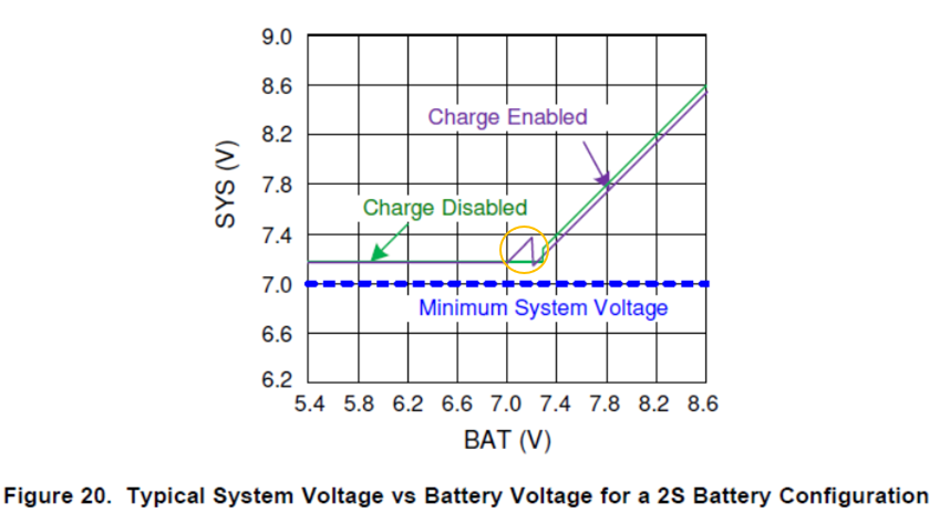

我是否可以知道如何解释橙色圆圈内蓝色三角形的行为、如下所示?  谢谢
安东尼
    尊敬的安东尼:
    当充电被启用时、这个充电器使用一个理想二极管环路将 SYS 电压调节至高于 BAT 电压。  当 BAT 电压上升至 SYSMIN 电压时、线性模式(SYSMIN)环路必须将控制移交给理想二极管环路、从而导致陷波。
