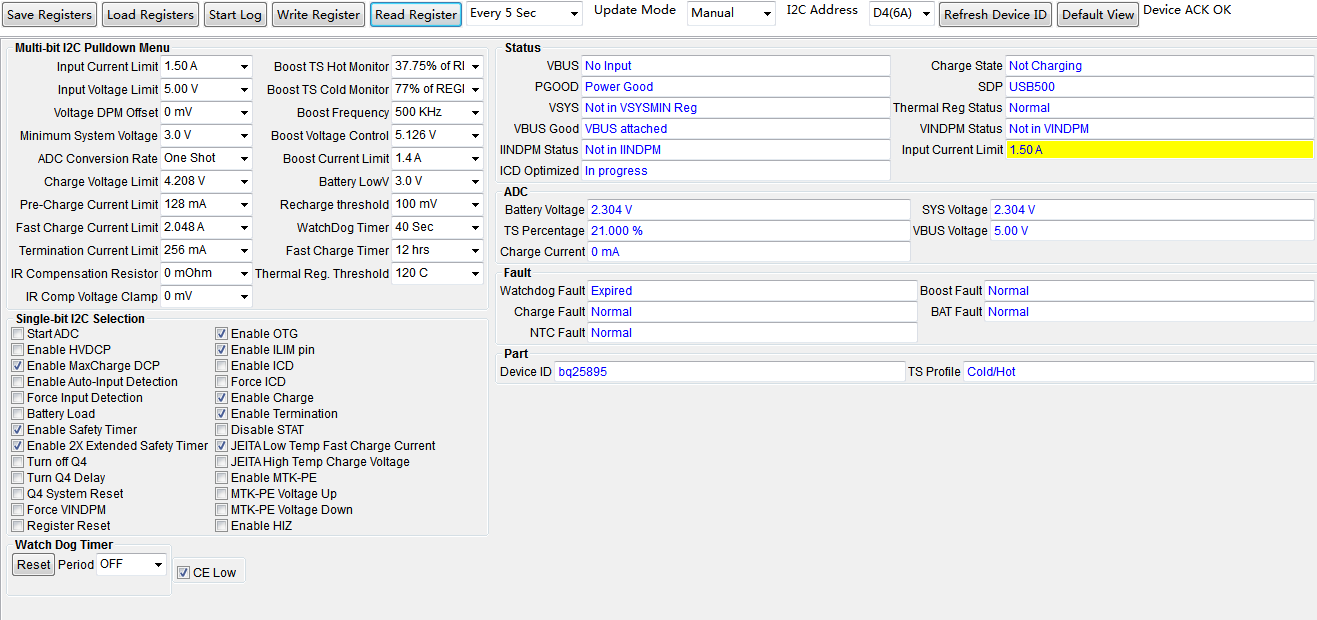

器件型号:BQ25895 你(们)好
我的客户使用 BQ25895设计原理图。 它可以正常通信、但无法充电。
已附上原理图和屏幕截图供您参考。
正在等待您的回复。
星号
星型、
有关 BQ2589X:原理图审阅和 PCB 布局设计提示、请访问 e2e.ti.com/.../874557; 有关 BQ2589x/BQ25898x 常见问题解答、请访问 e2e.ti.com/.../875386。
请检查/CE 引脚是否拉低。
