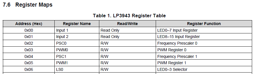

    尊敬的 Chris:
     我们不熟悉您的代码。 请从器件树中找到相应的寄存器、并向 LED 器件发送正确的信息。
    请参考下图:
     LED 的多个可编程状态为开/关/调光0/DIM1。 寄存器02h 和03h 定义了 DIM0的状态。 寄存器04h 和05h 定义了 DIM1的状态。 寄存器 LS0可选择 LED0/1/2/3的状态。 00=off;01=on;10=DIM0;11=DIM1。

    尊敬的 Chris:
    对于 Q1:
    是的。 每次我们只能选择一个打开/关闭/调光(PWM)状态。 当您选择调光(PWM)状态时、sysfs 包装程序会起作用。 因此、为了将调光状态更改为单独关闭三个 LED 的状态、 我们必须直接与 I2C 寄存器进行中间操作。 我还没有与驾驶员的维修人员核实过。
    对于 Q2:
    读取器件所有寄存器数据的1.instruction:i2cdump -f -y 5 0x64
    读取器件特定寄存器数据的2.instruction:i2cget -f -y 5 0x64 (寄存器地址)
    向器件的特定寄存器写入数据的3.instruction:i2cset -f -y 5 0x64 (寄存器地址)(数据)
    请尝试上述说明并反馈结果、谢谢。

    尊敬的 Chris:
    如果无法使用"i2cset"寄存 器、则无法单独打开/关闭连接到通道0、1、2的三个 LED。 LP3943的 PWM 控制功能最多仅支持单独控制2个 LED 开/关。 您可能可以考虑使用 LP50xx。
