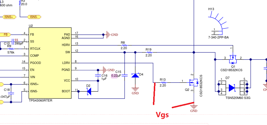

根据 这一点、将 TPS43060设置为升压转换器时、我看到分压器设定值 VFB 上的电压较低。  这些文档 说它应该是1.22V、但我看到的电压低于该电压。  它设置为20-28V 输入、30V 输出、但当输入电压为27V 或更高时、我只获得30V 输出(输出呈线性向下扩展、当输入高达28V 时、保持在30V)。  VFB 还会随输入线性调整、当输入电压低于27V 时、电压将低于1.22V;当输入电压为27-28V 时、电压将保持在1.22V。  这一切都处于空载状态。
当我向输出施加负载时、输出恰好等于输入电压、VFB 会相应地进行缩放。
基本上、我的升压转换器似乎不工作。  我正在寻找最佳的故障排除方法?  我是否有可能对器件进行了油炸? 我是否可以检查以验证设置?

    感谢您发帖。 您是否曾测量过低侧 FET 驱动波形? 空载条件下的情况是什么?

    感谢海伦的答复。  如果我没有示波器、是否有我可以检查的东西?
    我找到了一个示波器。  哪个 FET 和哪个引脚?  Q1或 Q2?

    请检查以下波形 Vgs:
    再次感谢
    这是波形、本质上是0V。
    我应该期待什么?

    升压控制器似乎不工作。 驱动信号应为高-低-高-低开关波形。  因此 Vo=Vin。
    当 Vin=27V、Vo=30V 时、您能否获得驱动波形、在这种情况下、低侧 FET 应处于开-关工作状态、或者 Vout 无法达到30V。
    这是 Vin=27V 的波形。  6.5V 峰值是否合理?
    为什么这在较低的电压下不起作用?
    6.5V 是 正常电压。 您可以将电压标度设置为5V/div 或2V/div 以更清晰地检查波形。
    我需要检查您的 PCB。 请您与我们分享 PCB 布局以及整个原理图。
