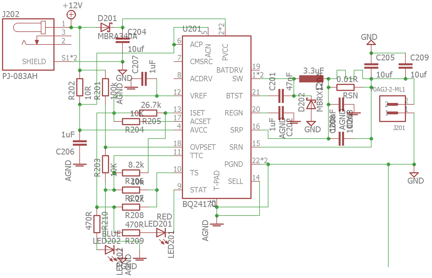

尊敬的 TI 团队:
我尝试使用 BQ24170为可拆卸单节锂聚合物电池充电。 容量为6.5Ah、因此我尝试使用最大4A 充电电流。
一般情况下、系统工作、但出现两个故障:
1、即使在 VSR (感应电压低于4mv 时、充电周期也不会停止。 STAT 输出不会传递至高电平。
2.拆下蓄电池后、充电器在重新启动12V 电源后才会感觉到。
感谢任何建设性的帮助。
    Vladamir、
    您是否能够提供充电器原理图?
    Ricardo
    当然、就在这里
    我在布局上犯了一些错误。 我没有分离 AGND 和 PGND。 今天、我分离了这些电路、但未发生任何行为变化
    弗拉基米尔
    您的感应电阻器在哪里? 您是否将布线阻抗用作感应电阻器?
    Ricardo
    正确
    您好、Vladimir、
     在检测电阻器上感应充电电流、并根据 SRP SRN 之间的此电阻器值设置充电电流。 您需要精确的精密电阻器、在布局中使用开尔文感应连接返回 SRP SRN。 不能使用粗布线阻抗代替传感电阻器。
    谢谢 Kedar。 我希望您对、即使我在许多充电器设计中使用线迹作为感应电阻器、它在过去15年中仍然运行良好。 我们将尝试使用10m Ω 的实际传感电阻器、并让您知道。
    你(们)好。 我使用正确的接地布局和检测电阻器0.01欧姆制造了新的 PCB。
    相同的结果-直到电池未连接且出现12V 电源。 STAT LED 闪烁。 一旦电池连接、STAT LED 打开并保持打开状态、即使电池充满电、传感电阻器也保持在0.1mV。
    此外、在取出电池后、STAT LED 保持亮起状态、直到再次打开12V 电源。
    它看起来不是正确的行为、我想知道什么是原因?
    附加了新版本的架构
    提前感谢您的帮助。
    弗拉基米尔
    很抱歉、我应该早点注意到这一点、但您似乎已经将 TTC 拉低了。 根据数据表、TTC 将禁用充电终止和安全计时器。 要启用终止但保持禁用计时器、请将 TTC 拉至高电平。
    我希望这可以解决您的问题、
    Ricardo
    Ricardo、
    将 TTC 设置为高电平是一个很好的想法。 实际上、充电现在停止、但未感应到电池的取出。 仅电源重启会将系统设置为"电池不存在"状态。

    最后、一切都正常工作。 两个样本中的一个不起作用、但第二个起作用。
