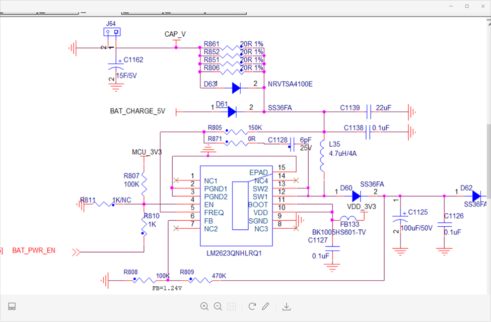

大家好 、
目前、我的客户遇到了 LM2623Q1的问题。 此升压设计的输出电压为7V。 问题是输入电压为2.8V 至4V、电流大于500mA。 轻负载传输到重负载时、输出电压将低于输入电压。 客户的系统当前需要7V/1A 电源。
目前已按以下方式检查了以下方法,但没有改进。
1:调整默认输出占空比、R871调整为35k、C1128调整为4.7pF/10pF
2.增加升压频率,将 R805调整为90k/70k/50K
3.将电感 L35调整为6,8uH/3A
4.将一个33pF/100pF 电容器与反馈电阻器 RFT、即 RR809并联
5.在 Cout 上添加10uF 陶瓷电容器
    尊敬的 Amelie:
    恐怕 LM2623-Q1没有足够的电流能力从最低2.8V 输入电压输出7V/1A。 它触发典型2.85A 的电流限制。
    TPS61378-Q1是我们全新的汽车升压转换器。 请查看此器件。
