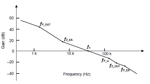

大家好! 如何在-40至+70摄氏度的温度范围内计算 TPS54821补偿电路的组件?
    您好 Val、
    根据环路补偿原理、温度的主要影响是电感和电容值可能会发生变化。 然后、两个极点的频率 fp_out 和 fp_ci 会受到影响。 我们需要确保 EA ZERO FZ_EA 的频率可以确保带宽下的-20dB/十倍频程斜率、从而获得足够的相位裕度。 该计算方法与正常温度下的方法相同、只需确保它可以覆盖 LC 降低的所有条件。 如果您使用的温度对电感器和电容器的影响非常小、则可以忽略温度的影响。
    我不确定您的应用设计的状态是什么、或者您是否熟悉峰值电流模式下的补偿。
    如果您已经计算了用于在正常温度下进行补偿的组件、只需了解它是否支持不同温度下的应用。  我想您可以从组件数据表中获取不同温度下的电感和电容。 一种简单的验证方法是使用仿真工具来检查是否有足够的相位裕度和最大/最小 LC 值。
    如果您不熟悉 峰值电流模式下的补偿、只需在此列出应用的参数以及不同温度下的最大/最小电感和电容值。 我可以计算补偿组件并为您提供反馈。
