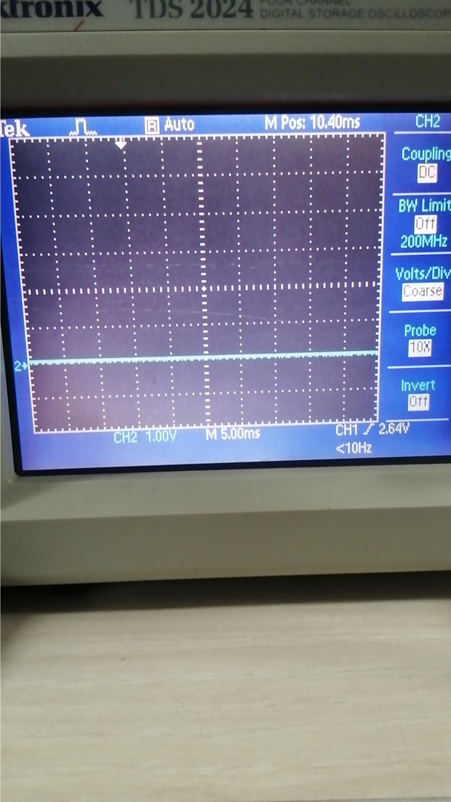

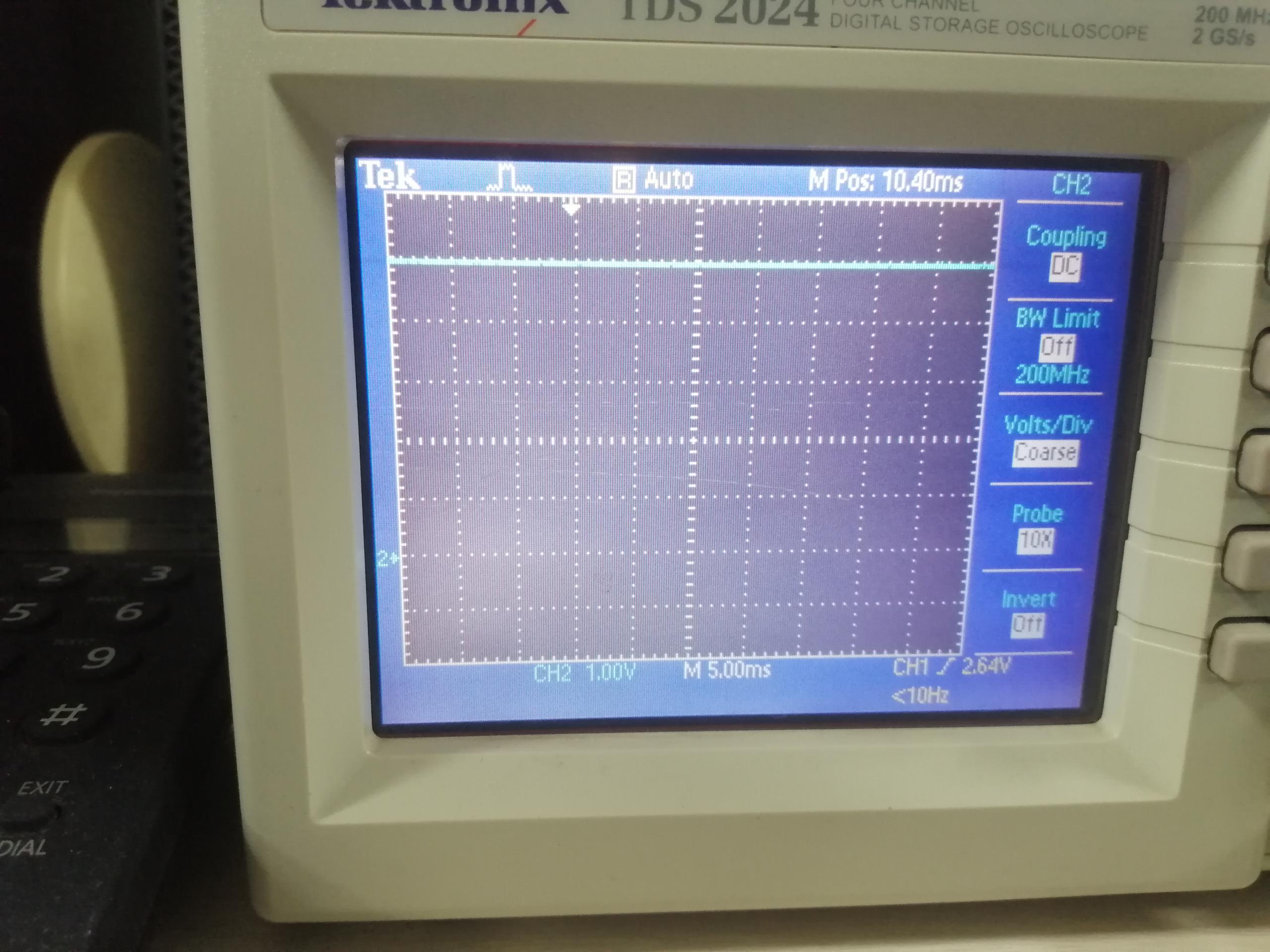

    您好、Rakesh、
    我探测了上述所有电压、并共享相应的快照。
    VIN = 5V
    Vout = 0V
    dV/dT = 0V
    UVLO = 1.3V
    SHDN 保持开路。
    请就问题的原因和解决方法提出建议。
    Aditya
