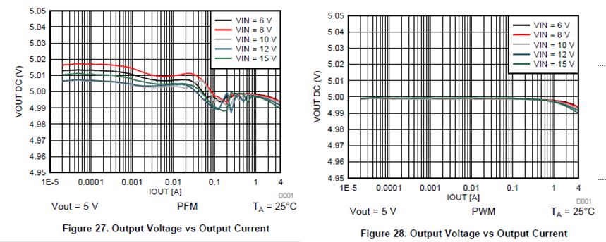

我的客户正在评估输出电压与输出电流之间的关系。 输入电压为16V、输出电压为5V。 下面是数据表上的图、显示了稳定的输出电压。

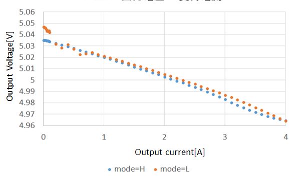

以下是客户的结果、输出电压调节大于预期。
您认为导致它的原因是什么? 是否为预期行为?

    电压变化将取决于许多变量、例如输出滤波器组件及其容差、反馈电阻分压器及其容差、布局以及 IC 到 IC 的处理变化。 通常、您可以预期 PFM 运行的偏差会更宽。
    具体而言、如果您查看数据表、变化可能高达2%、这也会根据使用的有效输出电容器和电感器而变化。

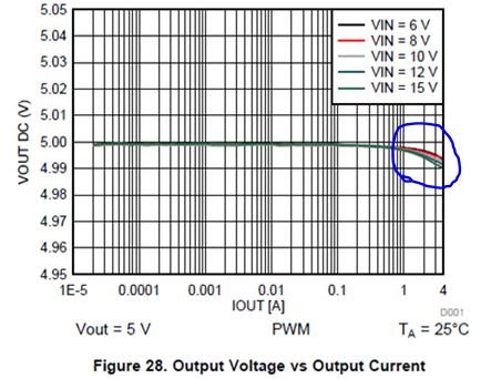

    您好、Amod、
    感谢您的解释。 我知道电压变化取决于许多变量。 客户提出的问题是、当 Iout 从1A 更改为4A 时、图28中的 Vout 变化小于10mV。 我认为这是使用 EVM 进行测量的。
    如果是客户测试结果、则将其更改约60mV。 他们希望了解 EVM 和定制 PCB 之间的区别。 此外、负载调节定义如下、尽管我们知道这是典型值、但它非常小。(在差值为3A 时、负载调节为3A * 0.05%= 0.15%、5V * 0.15%= 7.5mV)

    通常情况下、特性表中有与该行关联的注释、但不确定为何未包含在该数据表中。 但是、负载调节数会随布局和外部组件选择而变化、预计1%点偏差是正常的。  您是否直接在 VOS 引脚进行测量? 这应该会产生最佳结果。

    您好、Amod、
    是的、它们在连接到 VOS 引脚的电感器焊盘上测量。

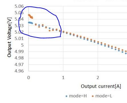

    当查看客户在低于1A 时的测试结果时、与数据表上的图不同、它仍然具有线性度。
    该斜率显示阻抗为17.5m Ω(=(5.035 - 4.965V)/4A)。 它几乎与电感器的 DCR 相同。 因此、他们认为反馈控制不起作用。 你怎么看?
    为了进一步调查、客户尝试通过示波器探针接触 FB 引脚、然后器件因 SW 引脚和 GND 之间短路而损坏。
    Uchikoshi
    Uchikosi-San、
    您能否分享您测试的电路板的原理图和布局? 此外、您能否尝试测量顶部反馈电阻器的输出电压 、并确认您是否看到相同的行为?
