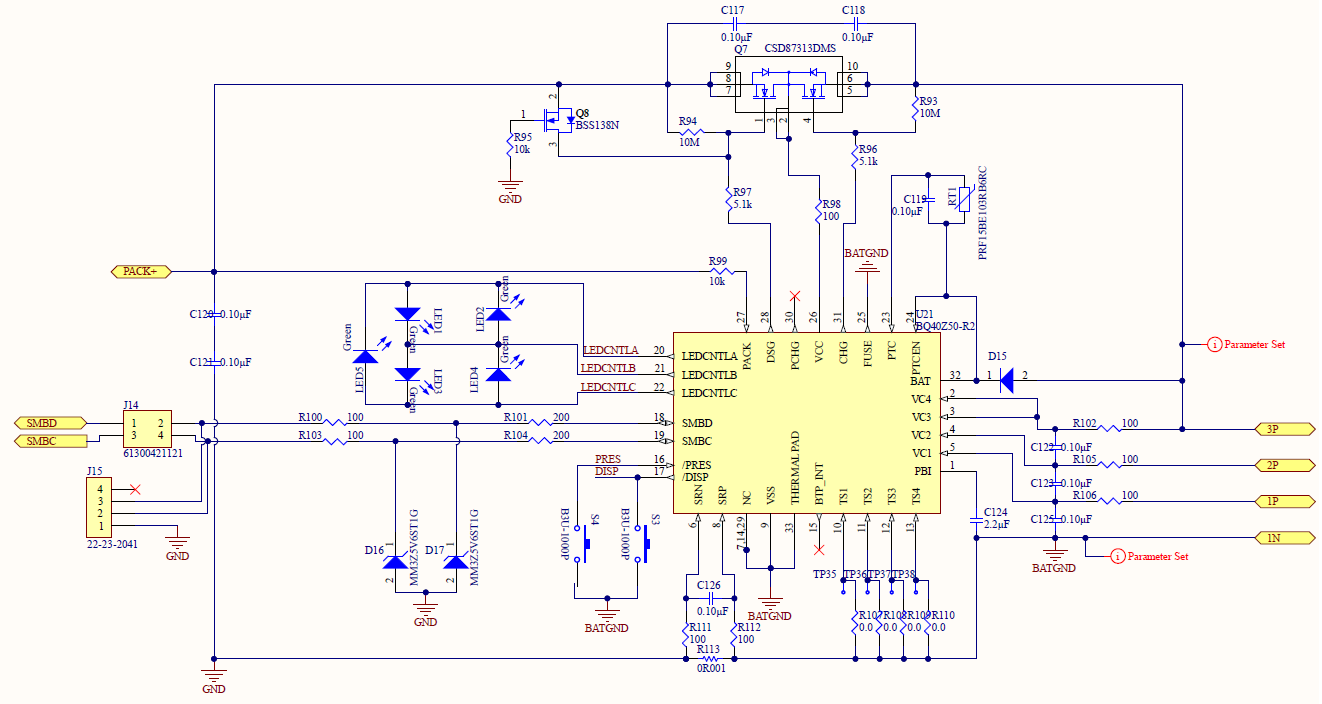

我们已正确校准监测计、并在正常情况下正常工作。 但是、我们发现了以下问题:如果我们将关闭一段时间、则无法将其唤醒。 我们发现的唯一解决方法是手动向电池充电器(BQ24725A)发送命令以施加特定电压(我们通常使用大约10V)、然后监测计开启。 我们无法确定问题是什么、因为电池已充满电。
我为配置附加 CSV 文件。 另请注意、我们使用 PRES 引脚来打开/关闭监测计;除非我们将其关闭太长时间、否则实际工作正常。
费德里科
e2e.ti.com/.../0083.memory.gg.csv

    在我们向充电器发出电压命令后、电量监测计开始正常工作。 下面是原理图的捕获、以防万一。

    我建议使用与 EVM 类似的唤醒按钮、暂时连接 PACK+和 BAT+以打开监测计。 该方法应始终唤醒监测计。 这是监测计因存储而关闭时的情况。
    Wyatt Keller

    您好 Federico、
    电量监测计在您离开一段时间后是否正在关闭? 这可能会阻止监测计测量 PRES 引脚。 确保监测计未进入关断模式、您可能必须更改关断模式的阈值、以便始终可以使用 PRES 引脚。
    Wyatt Keller
    您好、Wyatt、
    我相信它会在几天后关闭、由于 BQ24725A 提供大约0.8V 电压、BQ40z50不会唤醒。
    您能否向我说明一下、在这种状态下、我们在紧急停机时所处的位置?
    您好 Federico、
    检查数据表第7.3节中的启动电压、即所需电压(~2.25V): www.ti.com/.../bq40z50.pdf
    我认为图像中有错误、紧急关机是通过命令或按键进入的、并且以相同的方式退出。
