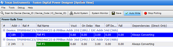

默认设置下的输出电压范围是多少? 0.35~1.65V?
北井高桥
    你(们)好
    客户不确定如何设置 VOUT 0.6V。
    它们像下面那样设置 VOUT 0.6V。
    但是、根据如下所示的系统监控器、VOUT 为0.9V。
    您能告诉我们如何解决这个不匹配问题吗?

    你好、Takahashi-San、
        您能否检查原理图中是否有干扰的其他反馈分频器?
    Gerold
    http://www.ti.com/lit/ug/sluubh4/sluubh4.pdf#page=4
    TPS546C23EVM1-746在 DIFFO 和 FB 之间有一个电阻分压器、其中 DIFFO 和 FB 之间有一个10kOhm 电阻器、FB 与 AGND 之间有一个20kOhm 电阻器。  这会导致输出电压为基准电压的1+ RtoP/Rbot = 1 + 10K/20k = 1.5倍。  默认 VOUT_SCALE_LOOP 为1时、输出电压将为命令 VOUT_COMMAND 电压的1.5倍。  如果您希望输出电压加电至0.6V、然后直接跟踪 VOUT_COMMAND、则可以从 FB 移除20kOhm 电阻器到 AGND (U1为 R34、U2为 R31)、从而消除分压器并直接控制 VOUT。
    在最小补偿电压为0.35V 的情况下、要获得小于0.52的输出电压、需要移除和电阻器的 FB。
    否则、您将需要缩放发送的 VOUT_COMMAND 值以考虑电阻分压器。  例如、如果您将 VOUT_COMMAND 设置为0.4V、则输出分压器会将输出电压缩放到0.6V。
    对于大于2V 的输出电压、您将需要一个外部分压器来调节基准电压。  最好将该分频器与可用的 VOUT_SCALE_LOOP 选项之一匹配- 1、0.5或0.25。 通过选择 开路(1)、10k (0.5)或30.1k (0.25)的 FB 至 AGND 电阻器
    每个 VOUT_SCALE_LOOP 选项的最大可调范围为:
    VOSL = 1、0.35v - 2V
    VOSL = 0.5、0.7V - 4V
    VOSL = 0.25、1.4V - 5.5V
    如果您需要更宽范围的可调节性而无需更换电阻器、则可以考虑使用 TPS546D24A、它使用内部 PMBus 可编程电阻分压器、无需更改外部原理图即可实现0.25V 至6.0V 的输出电压。
