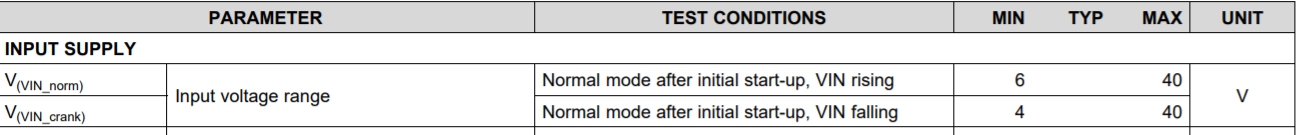

我的客户测试了 TPS92602EVM 的输入电压特性、输出使用8个晶振白光 LED 和9个晶振白光 LED
在测试低电压时、客户将从13.5V 开始降至5V 以下、然后关闭、然后继续增加至5.9V 将重新启动。
这应该是 IC 的迟滞特性;如果它直接以5.9V 的电压点亮、则有机率不能点亮。
我想问、这是数据表提到的功能吗?
下面红色框中的4V 意味着什么?
客户可能想要问什么
1.从13.5V 降至5V 并关闭、然后继续增加至5.8V 将重新启动?
2.直接使用5.8V 点亮
由于新车目前正在怠速关闭、电流测试电压可能会下降到5.8V、持续时间大约为0.2秒。
前照灯的功率更高、无法通过增加输入电容来保持这0.2秒。
因此、它必须依赖于 IC 本身才能在低电压下正常运行(LED 电流需要保持设计值)。
TPS92602能否以低于5.5V 的输入电压启动?
TPS92602最小启动电压为6?

      您是否观察到了 EVM 的波形? 当您降低电源电压时、它是否正常工作? 您能否在测试时检查是否存在任何故障、因为您已连接测试负载? 另一点是测试方法和电缆连接、因为您已经降低了电源电压、并且电缆上的压降应该非常大。
