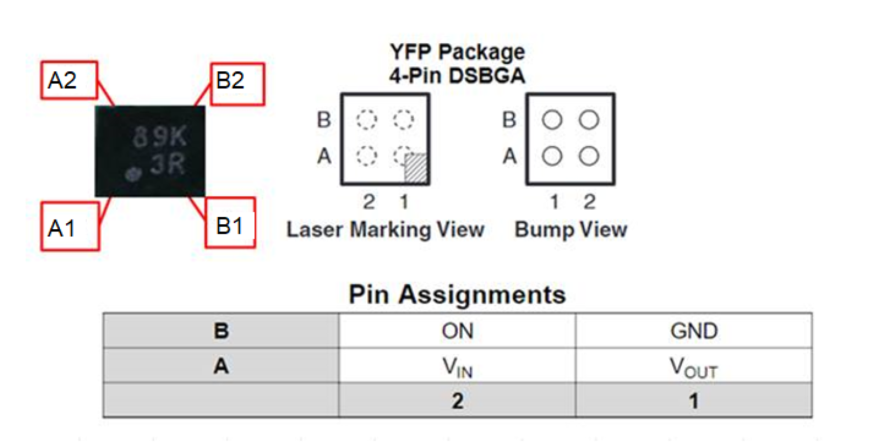

紧急]请告诉我实际样本中第一个引脚的位置。  TPS22902YFPR。
我们附加了该图。
请在第一个引脚周围标记。 A1和 B1。
    以下是器件引脚的位置图:
    如果您有任何疑问、请告诉我。
