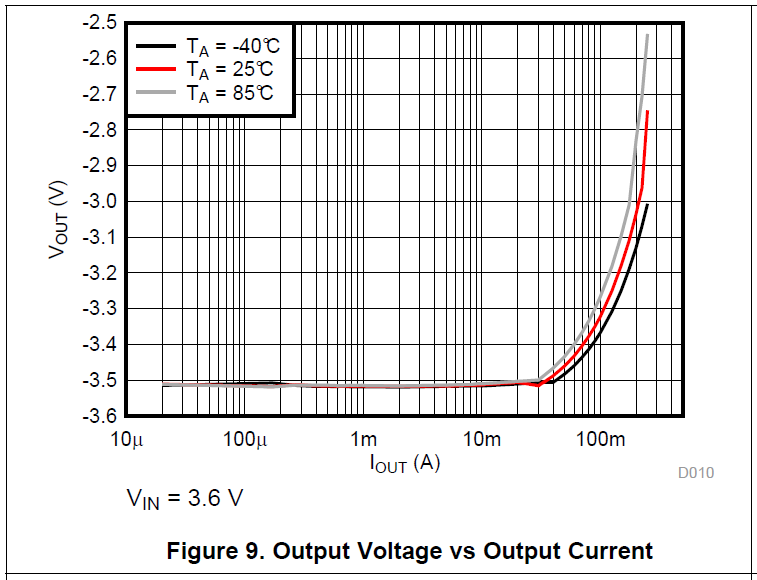

我们的客户正在寻找  LM27762输出电压的温度系数值、
数据表中没有 Vout 与工作温度间的关系图、可用于向客户提供此信息。
请告诉我、您是否可以提供 输出电压的温度系数、以便我可以与客户分享。
Jonathan
    您好、Jonathan、
     没有关于输出电压温度系数的可用数据。 请参阅 下面不同环境温度下的 Vout 与 Iout 图。 我希望它能让您了解 Vout 随温度变化的情况。
