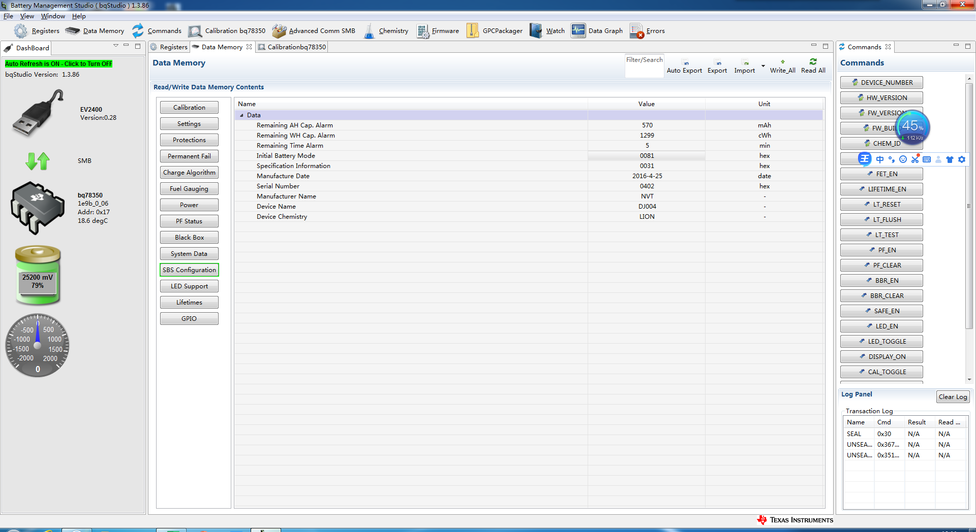

大家好:我想知道这个'bqstudio '软件的使用说明、我想更改电池的百分比。 现在、79%、我想更改为100%。 此芯片是 bq78350

    充电状态由 BQ78350决定、无法修改(这不是用户控制的参数)。 我建议下载本指南并阅读监测部分 :https://www.ti.com/lit/pdf/slua924
    正确设置监测参数非常重要。 应为您的电池编程正确的 ChemID、因为它用于在复位后或器件首次上电时估算 SOC。 CEDV 参数对于监测精度非常重要-该文档显示了有关在电池上收集数据和使用 GPCCEDV 工具的说明。 您还需要校准监测计并设置正确的设计容量。

    您好:您有 bqstudio 使用说明书吗? 我不是说我想更改容量。 我用9000mah 容量电池替换了4500mAh 容量电池、但我不知道如何校准。 是否有操作手册。 谢谢你
    BQStudio 中内置了一个用户指南。 如果您转至 Help 菜单并选择 Help Contents (帮助内容)、您可以找到它。 还有一个在线视频、可帮助解释 BQStudio 的许多功能: https://training.ti.com/introduction-battery-management-studio-bqstudio
    但是、您应该记住、BQStudio 支持许多器件、并且每个器件都不同。 对于 BQ78350、您需要下载此器件的数据表和技术参考手册。 我发送的应用手册也非常有用。
    如果您使用新类型的电池更换电池、则需要在"Data Memory"屏幕中更改 Design Capacity 参数、并且需要为新电池选择正确的 ChemID 并将其编程到器件中。 您还需要完成电池放电过程、以使用 GPCCEDV 工具生成 CEDV 监测参数。 《BQ76940 EVM 用户指南》介绍了使用 BQStudio 校准电压、电流和温度测量值的步骤。
