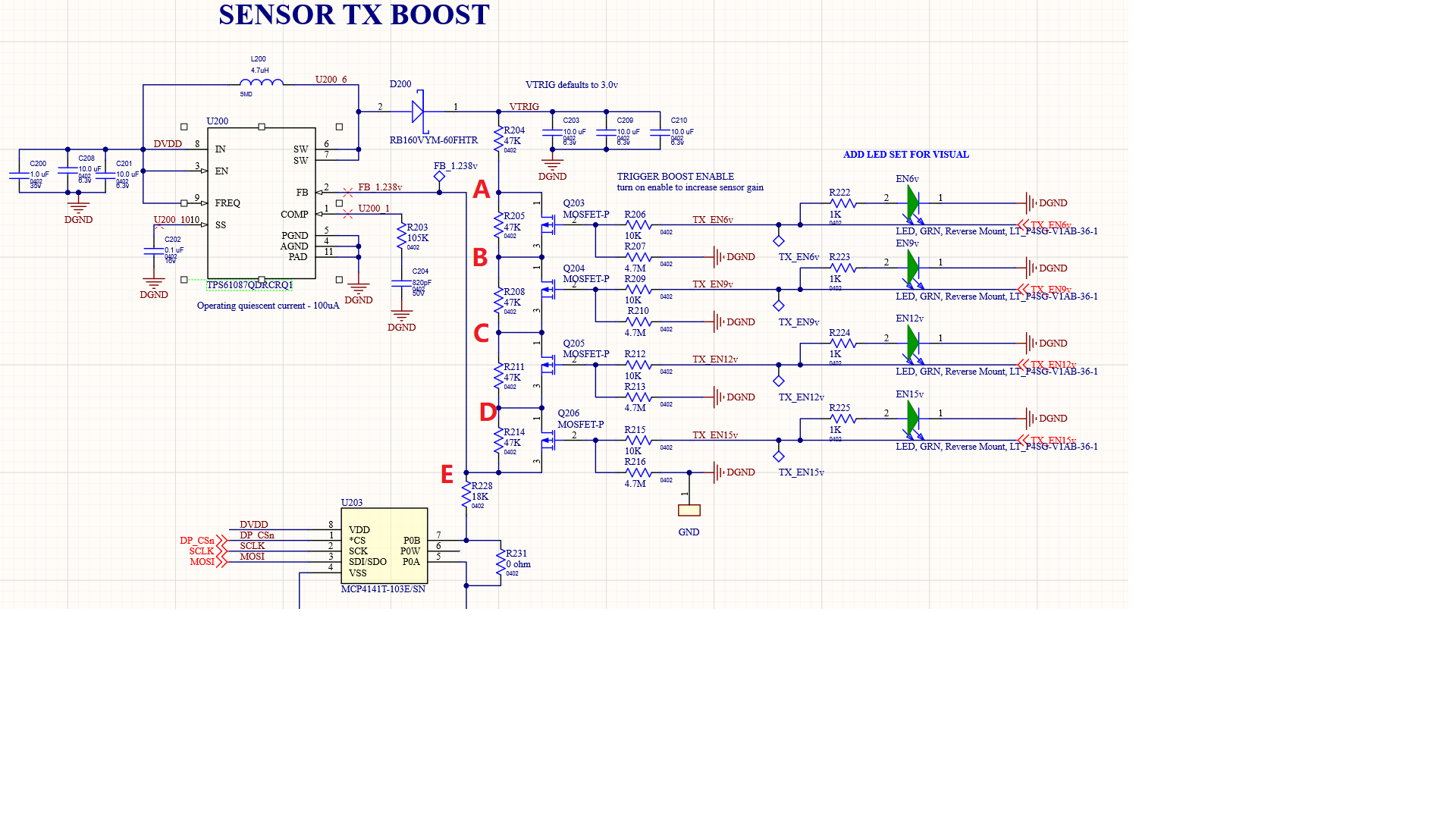

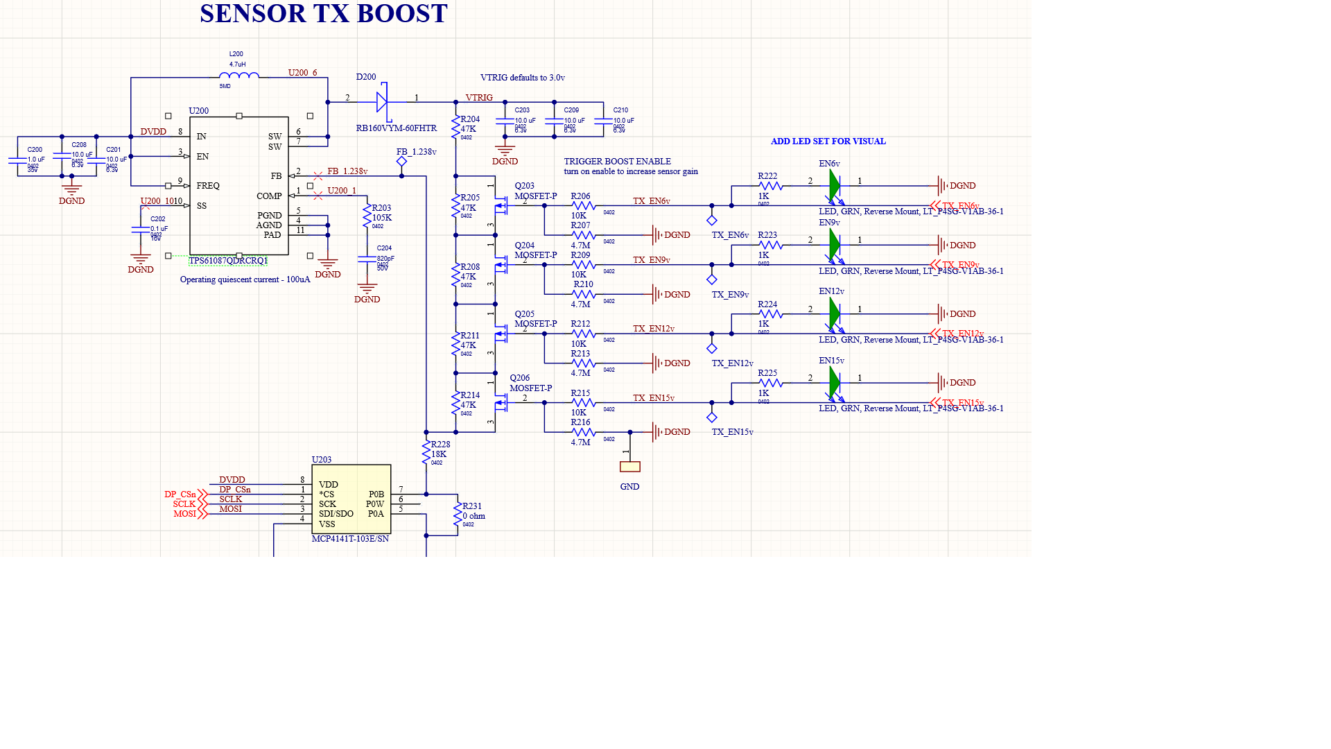

我们使用 TPS61087QDRCRQ1升压转换器并添加了一个电阻器逻辑梯形电路、用于控制3Vdc 到大约18Vdc 的输出电压。
默认情况下、在未启用 MOSFET 的情况下、TPS61087QDRCRQ1消耗过多电流并进入关断状态。
当 TX_EN6v 设置为高电平并且 R205在升压输出和反馈环路之间串联时、升压输出上的电压为0.960vdc、反馈上的电压为1.51vdc。
在升压输出和反馈之间添加更多电阻不会显著改变升压输出、但会将反馈电压增加到1.4vdc、因此该器件似乎尝试将反馈驱动为低电平、但无法通过此设计实现。
您能否查看原理图并让我们知道问题所在、所有电阻器看起来都是正确的:
R2 = 18K 时、我们得到以下结果:
最佳电压                           杂散
@3Vdc                 24.2K                    47k (3.04vdc)
@6V 直流                 66.4K                    94k (7.96vdc)
@9VDC                 108.5K                  141k (11.3vdc)
@12V 直流               150.7K                  188k (14.65vdc)
@15V 直流               193K                     235k (17.99vdc)
    您是说 D200之后的电压仅为0.96V、R208、R211、R214短接了吗?
    我们发现 D200的封装问题、它未连接到电感器 L200、但这似乎无法解决整个问题。 现在、当我们启用开关时、DVDD = 3.0vdc:
    电压               最佳            杂散                                   FB                          Vtrig            开关
    @3Vdc                 24.2K                    47k (3.04vdc)               1.27vdc                4.67vdc
    @6V 直流                 66.4K                    94k (7.96vdc)                 1.66vdc                2.93vdc    TX_EN6v = 1.
    @9VDC                 108.5K                  141k (11.3vdc)              1.74vdc                2.93vdc     TX_EN6v = 1、TX_EN9v = 1
    @12V 直流               150.7K                  188k (14.65vdc)          1.74vdc                2.93vdc     TX_EN6v = 1、TX_EN9v = 1、X_EN12v = 1
    @15Vdc               193K                     235k (17.99vdc)            1.74vdc                2.93vdc    TX_EN6v = 1、TX_EN9v = 1、X_EN12v = 1、TX_EN15v = 1
    因此、如果我们的电路中只有 R204、则反馈电压正常、但不确定为什么 Vtrig 会升压。
    感谢您的更新。
    U203引脚7上的电压是多少?
    0VDC
    那么、U203引脚5连接到 GND、对吧? 它是稳定的 GND 吗?
    是 U203是一个底部元件、引脚5直接连接到底部的 DGND 覆铜、非常稳定。
    FET 似乎未正确打开/关闭。 请检查每个点电压电平、以查看 FET 是否正常工作。
    请参阅测试点 A、B、C、D、E...in 下图:
    电压               FB                          Vtrig            开关                                                              测试点
    @3Vdc               1.27vdc                4.67vdc                                                                                                                    a=1.264 B=1.264 C=1.264 D=1.264 E=1.264
    @6V 直流                 1.66vdc                2.93vdc    TX_EN6v = 1                                                                                      a=2.864 B=1.622 C=1.622 D=1.622 E=1.622
    @9VDC                 1.74vdc                2.93vdc     TX_EN6v = 1、TX_EN9v = 1                                                            A=2.862 B=2.174 C=1.690 D=1.690 E=1.690
    @12V 直流               1.74vdc                2.93vdc     TX_EN6v = 1、TX_EN9v = 1、X_EN12v = 1                                  A=2.862 B=2.642 C=2.166 D=1.682 E=1.682
    @15Vdc               1.74vdc                2.93vdc    TX_EN6v = 1、TX_EN9v = 1、X_EN12v = 1、TX_EN15v = 1         a=2.547 B=2.699 C=2.405 D=2.157 E=1.676
    我想知道 PFET 的连接方式不正确。  您能否发布 PFET 的数据表?
    通常、如果我们需要更改输出电压、通常我们将电阻器与低侧分压电阻器而非高侧电阻器并联、低侧连接会使电路变得简单。
    从我在上一个测试中看到的情况来看、FET 正在工作、当栅极处于低电平时、源极和漏极上的电压是相同的。 随附 Diodes Inc DMP2078LCA3.e2e.ti.com/.../DMP2078LCA3_2D00_1365546.pdf 的数据表
    尊敬的先生:
    请检查体二极管的方向。 方向是否如下?
    在正向方向上、使用 DVM 设置为二极管选择、从 A 到 B、读数为667并继续下降。
    从 B 到 A 的反向读数为无穷大或开路、因此体二极管方向正确。
    尊敬的先生:
    我只想检查体二极管连接、如果您的连接与我所展示的图片相同、则是错误的。 这意味着由于体二极管的存在、您无法关闭 FET。
    您需要重新绘制原理图。 下面是一个示例电路: 但您需要根据自己的需求进行一些更改。
    1.播客2-4打开、Vo 为最小值、
    2. POD3-4打开,播客2=0 --> Vo1
    3. POD3open,Pod2=POD4=0 --> VO2
    4. POD4open,POD3=Pod2=0 --> Vo3
    5. POD4=POD3=Pod2=0 --> Vo4
