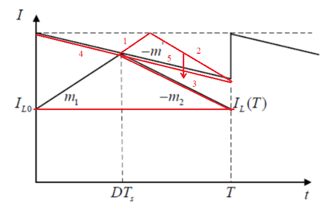

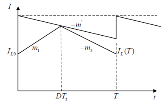

为什么斜率补偿通常使用电感器电流的斜率下降
使用接通斜率是否有问题?
    它易于设计。
    为什么使用上升斜率无法简化设计?
    您可以从一般的图中直接快速地计算出下斜率补偿。 如果您可以确定任一方法、则可以使用任一补偿-效果相同。 实际上、实际实施是向上斜坡。
    如何直接快速地知道降斜率补偿、不知道升斜率?
    我看到大多数斜坡补偿使用的是下斜率而非上斜率、但我不知道原因
    斜率补偿是为了使 CCM 的电流起始点和结束点处于同一电平。 上面的下斜率补偿显示了需要多少斜率、以便您可以立即获得。
     附加图片:
    我知道斜率补偿使启动/结束电流处于同一水平、
    我的问题是、斜坡补偿 m 通常使用 m2而不是 M1、这是为什么?
    M=0.5*m2或 m=m2
    让我们从不使用斜率补偿开始 (移除-m)
     让 M1达到阈值(虚线)、
    2.然后使用-m2到达 T。您可以看到电流无法返回到 M1的起点。
    然后、您需要移动-m2的末端、直到到达 M1的相同起点。
    然后从 M1开始绘制一条线、从已移位-m2开始绘制一条线、
    5.延伸至 T,  该直线为-m
    直接使用 m2、这意味着我无法使用 M1来进行斜率补偿?
    如果我想使用 M1、如何使用 M1或不能使用 M1?
    我只知道如何进行降斜率补偿。
    好的、我明白了、谢谢您的帮助
