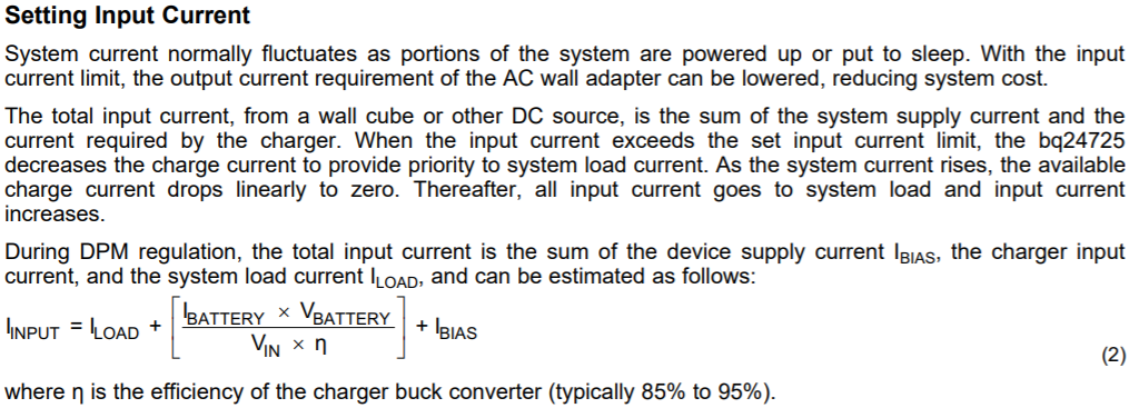

     我们的要求是获得4A 作为系统负载电流、4A 作为电池充电电流、我如何设置它?
    在 BQ24725评估模块的用户指南中、指定的电源电流为4.5A。
    有关硬件连接,请参阅《用户指南》中的图4。 负载#1代表系统负载、因此您可以连接在 CC 模式下运行、电流设置为4A 的电子负载。 负载#2表示电池。 您应该将 ChargeCurrent ()寄存器设置为4A、以便 ICHG = 4A 能够流入负载#2。
    请注意、BQ24725将系统负载优先于为电池充电。 因此,为了同时提供 ISYS = 4A 和 ICHG = 4A,InputCurrent()寄存器必须设置足够高的电平。 数据表的"设置输入电流"部分对此进行了更详细的说明:
