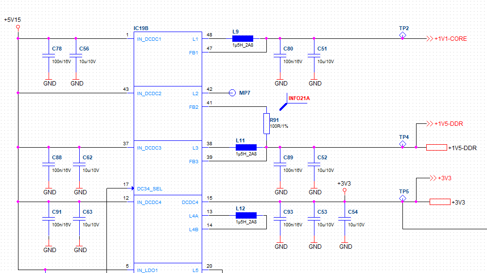

大家好、团队、
我们遇到启动问题、缺少说明。TPS65218D0用于标准编程 EEPROM。 未使用 DCDC。 假定在启动期间严格模式被禁用、所以没有 OV 检测。 对于 DDR3、DCDC3被设定为1.5V。 为了避免 DCDC2上出现开路的 FB 信号、通过一个100欧姆电阻器连接到 DCDC3 (1、5V)的 FB 引脚。 请参阅随附的:
在此配置中、PMIC 会尝试启动、打开输出轨、但会再次关闭。 它会在大约1秒后重新启动。 按照相同的1.1V 默认 Vout 和相同的顺序连接 DCDC2 FB DCDC1时、PMIC 会导通。 它的解释是什么。 如果在启动期间严格处于活动状态、则会给出解释、但如果这不是活动状态、则不清楚会发生什么情况。
检查严格模式寄存器会显示严格0B (禁用严格模式)。
这种行为的解释是什么?
Lutz
    Lutz、
    默认情况下、TPS65218D0上的 strict=1b。
    您共享的原理图摘录显示 FB2 (DCDC2的反馈)连接到 DCDC3。 由于 DCDC2预计生成1.1V 且 VDCDC3 = 1.5V (根据标签 DC34_SEL 电阻未显示)、这将被视为 VOV 条件。
    当不使用 DCDC2时、我希望 FB2短接至 DCDC1 (FB1)的输出、因为 VDCDC1 = VDCDC2 = 1.1V、这将满足 VPG 和 VOV 条件。
