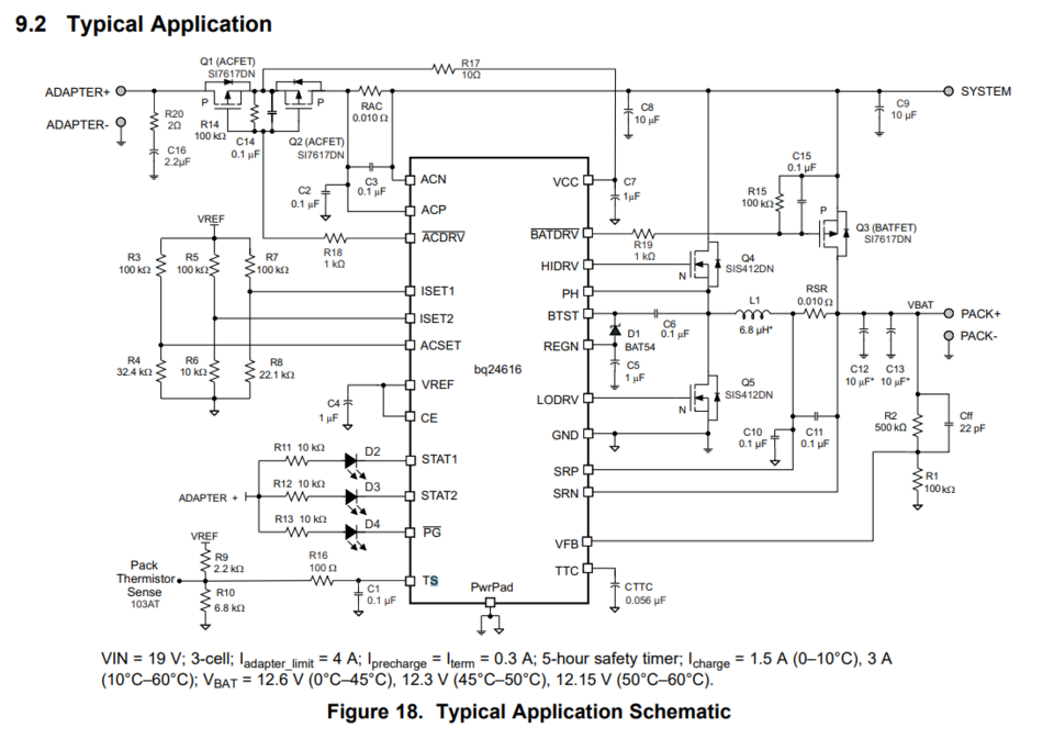

此原理图是 典型应用参考的副本。
我希望调节 VBAT 电压
充电目标中的电池节数发生变化时。
是否有办法使用 MCU 调整 VFB 引脚?
我很尴尬、因为 VFB 引脚是 VBAT 的反馈线路。
    您好、Jeong、
      VFB 是 IC 用来感测实际电池电压的内部基准。 最大充电调节电压由 VFB 上的电阻分压器进行编程。 如果您的系统有多节电池可插入、以下是一些建议:
    • 由于系统中有 MCU、因此您可以将 PFET 连接到与 R1 (VFB 的底部电阻器)并联的不同电阻器。
    • 如果有某种方法感应插入电池的电池节数、则 MCU 可以驱动 PFET、PFET 将与 R1并联连接不同的电阻器、从而根据插入的电池节数电池来更改 BQ24610的最大充电调节电压。 这涉及添加其他组件。
    • 您可以查看具有 CELL_BATPRESZ 的 BQ25713、因为此器件可以使用此引脚以最少的外部组件设置电池节数。 缺点是它最多只能支持4节电池、具有 I2C 通信、而且更复杂
    检测电池的电池节数是不可行的、但如果您能够、则可以配置上述充电调节电压。
