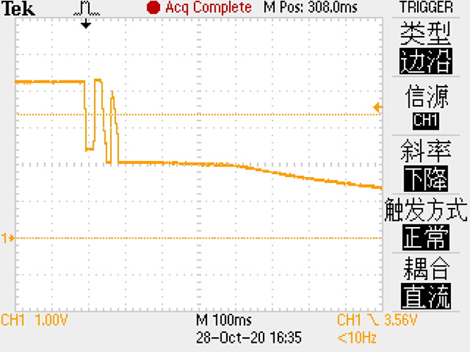

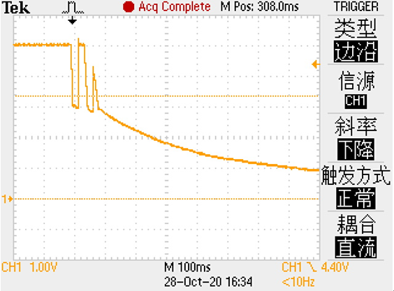

器件型号:BQ24610
问题说明: 当 BQ24610在输入电源的15V 电压下断电(无电池)时、芯片的3个和23个引脚将来回切换多次、当输入电源在15V 时丢失时会产生很大的波动、并影响后级的直流/直流。 发现直流输入断开后、充电芯片 BQ24610下降速度太慢。 当它达到临界值时、AC 和电池的 MOS 管将被重复切换、从而导致15V 的功率波动、这会影响所有后续电源。
黄色:后端15V/BAT
蓝色:交流 MOS 开关信号(芯片3引脚)
紫色:电池 MOS 开关信号(芯片23引脚)
直接在引导状态下关闭输入
在关断状态:下直接关闭直流输入
输入15V 的波动会影响所有后续降压直流/直流转换器
产品系统为恒定的5V:
产品系统5V:
:系统3.3V μ A
:系统4.2V μ H
      您的充电调节电压设置为什么? 当 ACDRV 和 BATDRV 振荡时、这通常意味着您进入和退出睡眠状态。
    大家好、我的直流输入为15V、充电电压为15V、充电电流为1A。 我想知道为什么芯片3和23引脚在直流突然断开时来回切换、以及是否有任何 jiejue
     这是一个降压充电器、因此所需的输入电压需要比输出电压高睡眠裕量。 您观察到的是充电器在进入和退出睡眠之间循环、这是根据您的情况预期的行为。 您将需要增加输入电压或降低输出电压。 在睡眠期间、ACDRV 关闭且 BATDRV 打开、当退出睡眠时、情况反之亦然、这就是您观察到的情况。
    第11节"电源相关建议"提供了有关如何选择输入电压的建议。
    您好、最后一个回复有点错误。 我的产品的输入电压为15V、充电电压为12.6V。 当直流电未连接到电池时、会发生突然的电源故障。 我想谈谈如何处理这些指示。 灯异常。
      移除输入适配器后、输入电容器最终将放电、输入电压将下降、直至达到睡眠阈值。 达到睡眠阈值后、ACDRV 将关闭、BATDRV 将打开、以便仅在适配器不存在时支持通过电池为 SYS 负载供电。
