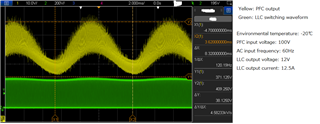

我已经确认、在-20°C 的环境中、开关频率会有很大的波动
开关频率在96kHz 和110kHz 之间波动、这可能是因为低温会增加 PFC 输出电解电容器的 ESR 并增加 PFC 输出电压的纹波。
发生此更改是否合理?
是否有办法减少器件周围常数的变化?
我检查了 PFC 开关波形和 LLC 相位裕度、但没有特殊问题。
我通过 LLC 相位补偿来加快或降低响应速度、但开关频率变化没有差异。

    您能否共享不同温度下的 PFC 输出电压波形。 根据 LLC 增益曲线图、如果 LLC 输入电压发生很大变化、则需要更改 LLC 开关频率以调节输出电压。 因此、更改 VCR 电容器和补偿器不会对其产生影响。

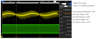

    ℃℃了环境温度为+25 ̊ C 和-20 ̊ C 时的 PFC 输出电压波形。
    -20℃是冷启动时的波形。
    运行几分钟后、PFC 输出电压波动至大约13V、LLC 开关频率波动。
    这种行为是否正常?
    或者、您是否有任何改进建议?
    请告诉我您的意见。

    PFC 输出电压的变化导致 LLC 开关频率的变化。
     并联添加额外的 PFC 大容量电容器应降低有效 ESR。 这应该会减小 LLC 开关变化。
