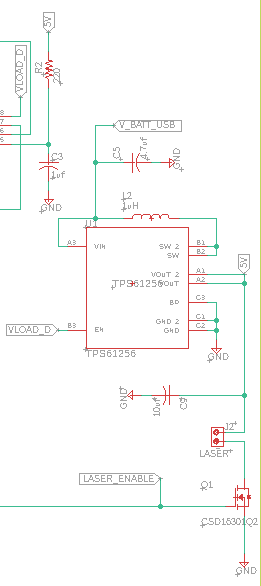

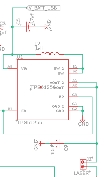

我想将 TPS61256用作5V 稳压器。 它从电池获取3.2-4.2VDC 电压、或在连接到 USB 时获取5DC 电压。 无论输入端的电压如何、我都希望输出端具有5V 电压。 该稳压器将以5V 和< 15mA 的电流驱动激光器。 我想通过在 CC2640r2上使用 I/O 引脚调制 TPS61256的输出(1KHz - 10kHz)来调节亮度并避免模式跳跃、如下面的原理图所示。 我的问题是、在本例中、我应该将 BP 接地还是连接到调制信号? 我看不到该器件的频率响应曲线、因此我想知道该器件是否需要调制。 这是适用于我的应用的正确器件吗?
感谢你的帮助。
Patrick
    尊敬的 Patrick:
    是的、如果不需要直通功能、则应将 BP 接地。
    我不是很确定你要实现什么。 但通常升压转换器的输出电压可通过 EN 引脚信号进行调制。
    它用于为系统提供稳定的5V 电压。
    您好、Jasper、
    感谢您的快速响应。 最后、我决定按预期使用稳压器、而不是调制其输出。 相反、我获取了5VDC 输出、并使用它直接驱动激光器。 为了调制激光器、我在激光器的低侧实现了一个 MOSFET、如下面的原理图所示。
    再次感谢、
    Patrick
