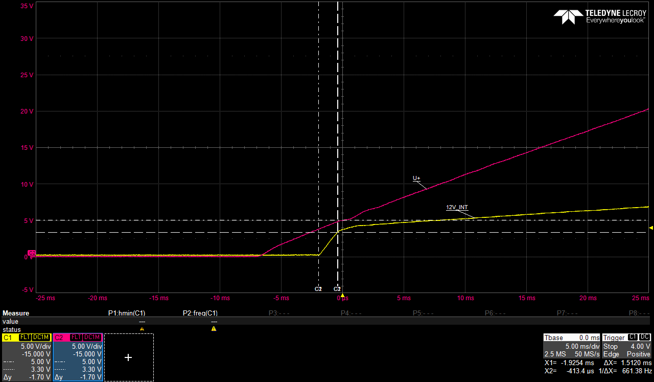

在我们的应用中、我们使用 LM46001将24VDC 的输入电压转换为12VDC。 在此12VDC 电源轨上、我们使用3 x 680uF 作为输出电容。
是否有办法确定从上电到输出电压达到5VDC 的最坏情况延迟?
Markus
    我们使用220nF 软启动电容器来达到大约100ms 的延迟

    是的,ss 时间大约为100ms,因此当您为680uF*3至12V 充电时,平均电流将为0.245A,低于1A。
    更好地使用 Monte Carlo 分析,您可以使用 TSS=CSS/ISS,CSS 范围+-20%正常分布,ISS 使用 1.17作为最小 2.85作为正常分布,您可以计算出最坏情况 TSS。 您可以将其视为线性、这意味着它使用 TSS*5/12达到5V 电压。
    此外、我的第一个假设是将其视为线性-但之后我进行了一些测量:
    您可以看到、在第一部分(从0V 到~3V3)中、软启动无法正常工作。 从0V 到3.3V、测得的上升时间为~1.5ms。
    您能澄清这种行为吗?
    在最坏的情况下、将输出电压升高到3.3V 需要多长时间?
    你(们)好
    什么是 U+、它是 Vin?
    您能否测量软启动引脚电压?
    U+…Ω。 降压转换器的输入电压
    12V_INT…Ω。 降压转换器的输出电压
    uC_softstart…。 软启动电容器的电压
    抱歉-我实际上已识别出软启动电容器需要很长时间才能在我的 PRV 上进行断开->。 未完全放电。 我们可以解决此问题。
    感谢您的支持!
