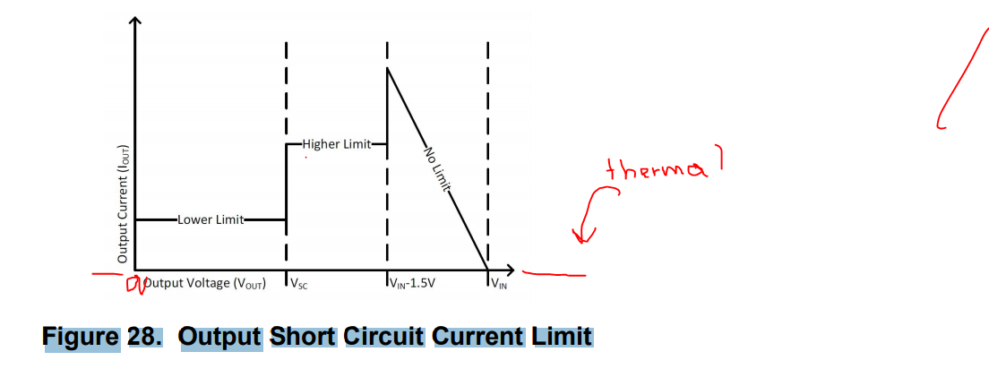

    是的。 首先、FET 两端的 VIN/VOUT 上有比较器、用于将 VOUT-VIN 与我们的阈值(VIN-VOUT<=VSC)进行比较。 一旦达到 VSC、就会有一个
    检测到短路后、有两个 ISC 限值、器件可以调节为更高的限值和 Lowe 限制、这实际上取决于短路的性质。 如果发生"较软的短路"、此比较将调节为3A。 因此、如果检测到这种情况、则会达到比较器阈值、比较器会切换、内部 FET 驱动器会调节内部 FET 的 VGS、从而能够调节电流。
    对于非常硬的短路、VOUT 将<=VSC (典型值0.36)、并且可能接近于零。 这是图24/25所示的条件、器件将根据数据集规格进一步降低电流
    如果短路非常困难、器件也可能会进入热关断状态。 该器件还可以在不久之后恢复、因为一旦器件热关断、温度将降至145C 典型值的下降值以下、然后器件将再次导通。
    测量电流的方法是使用 FET 的 Ron 代替串联电阻器、这样可以避免增加不必要的串联电阻、并通过降低功率耗散来最大限度地提高系统效率。 这就是为什么稳压短路电流"硬短路"VOUT<=VSC 条件下的受限较高、因为当 VGS 较低时、FET Ron 随 VGS 变化的现象会更大、 VGS 需要远低于 RON 更稳定的"软短路"条件。

    我想进一步询问22919的热关断行为。
    如果22919发生热关断、Vout/Iout 的输出波形是什么?
    它将是电流输出保持切断还是保持从高电平到低电平再到高电平从0A 到0.4A?
    TI 团队是否在热关断情况下具有输出波形?

    在热关断期间、器件将关断内部 FET、除了不可避免的泄漏之外、VIN-VOUT 将不会有电流。 假设仍然存在短路、VOUT 电压将降至0、当然、一旦 TPS22919关闭、确切的 VOUT 行为取决于输出负载情况。
    因此、当达到 TSD 时、您应该会看到
    [引用用户="Jack Chang3"]
    [/报价]
    基本上波形:Iout 将立即下降,VOUT shoudl 快速下降(取决于负载),器件将保持关闭状态,直到内部温度下降到145C,然后再次打开。 如果引发热关断的输出问题未得到纠正、则热关断可能会无限循环。
    这个概念非常简单、虽然我们的 d/s 中没有任何这样的波形、但我希望描述足够清晰、能够很好地描述发生的情况。
