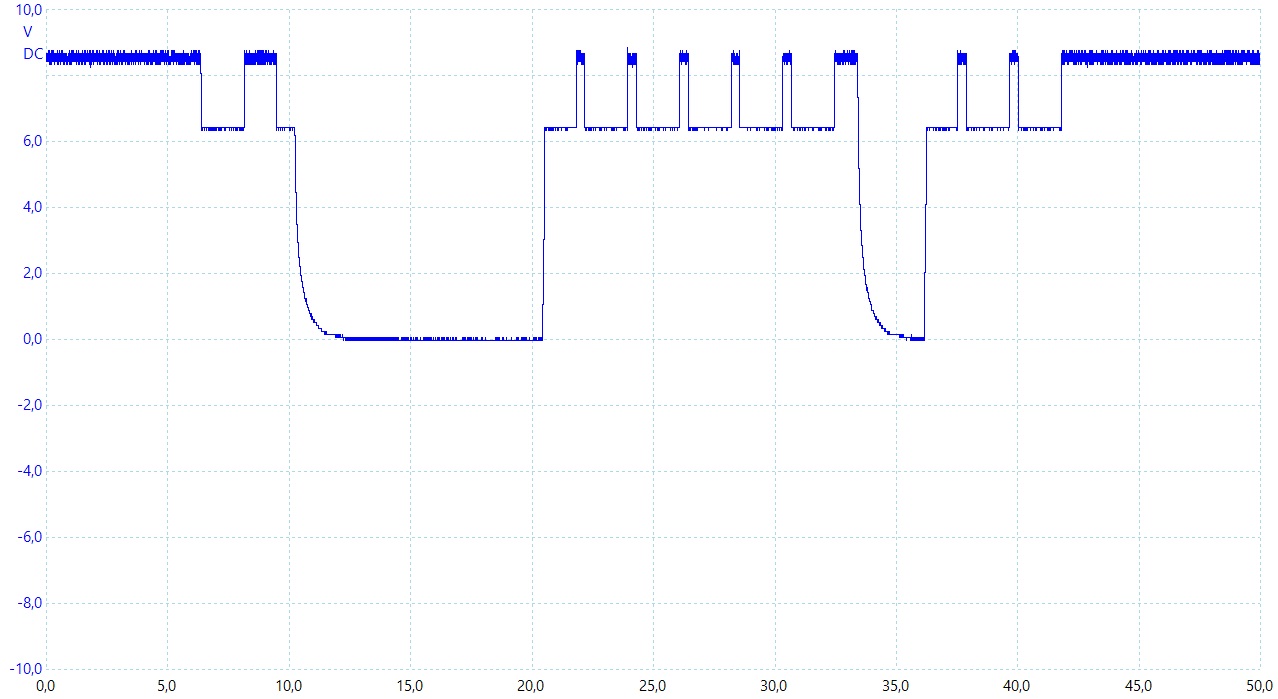

当我将 USB 适配器插入 BQ25886评估板时、我出现了一些未定义的行为。
我没有连接电池、以测试系统在未插入电池或插入不起作用的电池时的行为。
请参见下面的波形、该波形在 SYS 引脚上测量。 除示波器探头外、SYS 引脚未连接任何负载。
开始时、电压为稳定的8.4V。 然后在10时、我拔下适配器。 20时、我再次插入、您可以看到电压每隔大约从6.3变为8.4。 大约34时、我再次拔下适配器、我以大约38时插入、首先它也有一些间隔、但突然又再次变为稳定的8.4V。
这是正常行为吗?
我还注意到、当我向 Sys 引脚施加大约20mA 或更高的负载时、它将进入稳定的8.4V 电压。

    您会看到 VBAT 电容器充电和放电(请参阅数据表的图24)。 如果您通过添加 CD (JP15)跳线禁用充电、您应该会看到稳定的~6.4V 电压。
    我不知道为什么您在34岁后会看到稳定的8.4V 电压、因为 IBAT 放电源仍应对电池进行充电和放电。

    我看到如果我禁用充电、它将变为6.4V 稳定电压。 但是、在 EVM 上没有为此安装接头、我使用从 VCC 到引脚的导线来实现。 因此、我不理解 EVM、即使安装了接头、它也会连接到 GND、但在内部/CE 引脚也会连接到 GND、因此使用接头连接到 GND 的整体目的是什么?
    但这给我带来了另一个问题:这意味着如果没有连接电池或电池被深度去污、BATfet 上的输出将输出一个5.2V 至8.4V 的脉动信号。 这是涓流充电、以便为深度放电的电池充电吗?

    连接 JP15将/CE 连接到上拉电源轨。 请告诉我 JP15从何处拉至 GND。 目的是启用和禁用充电。
    BAT 上的脉动信号是 BAT 电容器充电和放电。 如果连接了深度耗尽的电池、则会施加100mA 的涓流充电电流、直至开始预充电。
