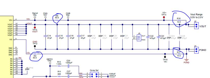

R8、R9、R16、R17的功能是什么? 谢谢。

    R16和 R17是节点断开电阻器、用于将电源路径输出电压节点和电源路径接地节点与其返回 VS+和 VS-的遥感线路分离。  在将遥感路由回 TPSM846C24模块之前断开节点、设计工具可使 VOUT 和 RS+节点保持分离、并防止 GND 和 VS-节点意外短路。
    R8是一个用于阻抗匹配的50欧姆电阻器、当使用网络分析器在输出电压检测上注入较小的交流扰动以进行频域环路分析(波特图)时 而 R9是阻抗匹配电阻器、可确保 R8不会由于 VS+和 VS-之间的阻抗不平衡而引入差分噪声。  它们还可用于添加差分 VS+至 Vs-滤波电容器(将穿越频率设置为高于2MHz)。
    此外、它们还可用于在使用实验室设备测试 VOUT 时限制 VS+到 VOUT 阻抗、其中恒定电流电子负载可以在较长的外部线路中保持较大的负载电流、并在 TPSM846C24停止开关时在输出电压上产生负电压。  如果由于这种实验室配置而将 VOUT 拉至-0.3V 以下、则添加的60 Ω 串联电阻可更大限度地减少从 VS+引脚流出的电流、从而更大限度地减少 TPSM864C24模块损坏的机会。
