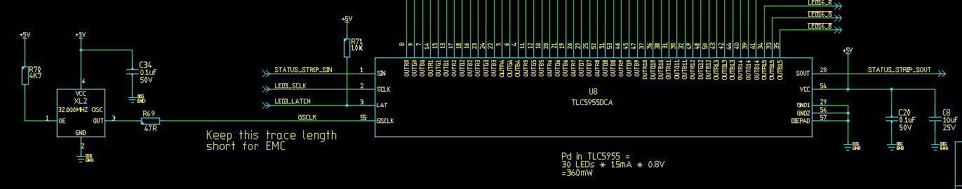

  • 上电时、LED 并不总是亮起。  5个芯片中的任何一个都可能发生故障。  但是、数据仍会通过故障器件、因此我们可以看到来自 Sout 引脚的数据。  因此、我们以菊花链方式连接了2个芯片、第一个器件可能会发生故障、但第二个器件仍可以正常加电。
  • 当芯片发生故障时、我们无法恢复芯片、除非对器件进行下电上电。
  • 故障似乎取决于电源电压、但我们无法找到始终可靠的电压。
  • 当系统正常通电后、它随后似乎正常工作。  我们仅在诊断模式下测试了这一点、但可能不会执行所有寄存器设置。
  • 我们以32MHz 的频率运行 GSCLK、接近33MHz 的规格限制
  • GSCLK 与 XTAL 振荡器异步运行、因此与 SIN、SCLK 和 LAT 没有关系(见附图)。
  • LED 输出连接到16个 RGB LED 并连接到正电源、因此使用所有48个输出。

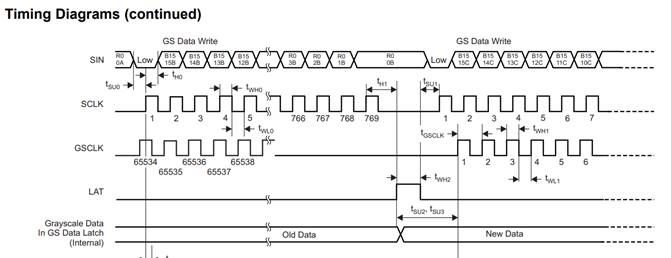

是否可以与您的设计团队核实是否可以异步运行 GSCLK?
2.器件可能会在所有 LED 关闭的情况下锁存、这是否有任何其他可能的原因?
    您好 Sakauskas、
    可以按同步方式运行 GCLK。

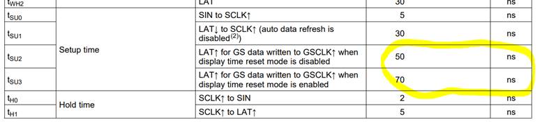

    GSCLK 是建议采用异步还是应避免?
    我的问题是下图(第14页)中的 GSCLK 似乎不是连续时钟、所有这些都与 LAT 信号相关、这意味着它已同步。 我弄错了吗?
    我们在启动时违反了某些条件、这会导致 TLC5955无法可靠工作。 如果其正确启动、它将在运行期间正常工作、直至断电。

    它取决于位368、位367和位366的配置。 如果 Bit368=bit366=1b、则无需设置 LAT 信号。
