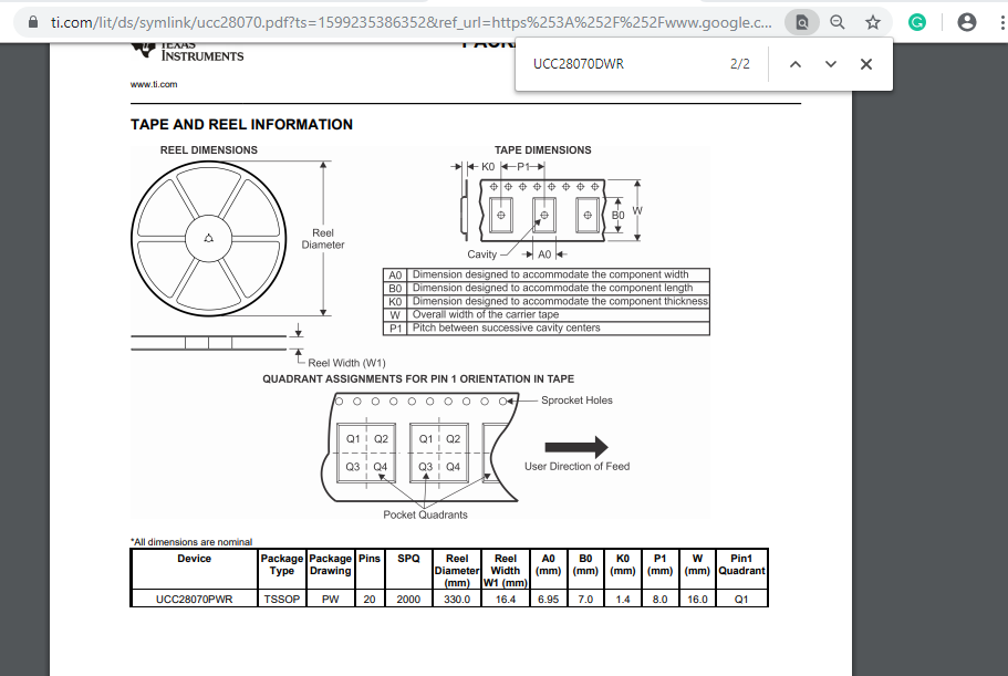

我的客户正在寻找 UCC28070DWR 器件的卷带、特别是卷带间距(P1)和引脚1象限。 查看数据表、列出的唯一器件是 UCC28070PWR。

    以下链接将转至德州仪器器件的表面贴装-卷带应用手册。
    客户查找的 SOIC-20 DWR 相关信息位于第6页。
