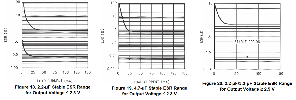

您好,
LDO 的数据表将定义 Cout 的 ESR 范围、以保证稳定性。
我想知道 ESR 如何影响 LDO 的稳定性以及如何计算该稳定区域。
谢谢你。
    数据表中的图18、19和20提供了各种 ESR 范围、可在不同的负载电流和输出电容值下保持稳定性。
    您还可以在最终硬件上使用负载瞬态测试来测试稳定性、方法是查看本应用手册并在瞬态期间对振铃进行计数以推断相位裕度。
    负载瞬态测试应用手册
    https://www.ti.com/lit/an/slva381b/slva381b.pdf
