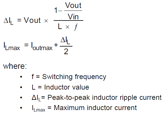

根据数据表、最大输出电流为300mA。 我们能否在100ms 内获得350mA 峰值电流?

    根据您的输入电压、输出电压和电感值(以及最高环境温度-请参阅下文)、应该可以从此器件获得350mA 的输出电流。
    由于 TPS62745的最小 HS 电流限值为480mA、因此当 输出电流 升至 350mA (Ioutmax)时、您需要首先确保峰值电感器电流(ILmax)不超过该值。
    使用数据表(在下面插入)中的公式(1)和(2)、您可以计算应用的 ILmax:
    注意:数据表中的图14-17 可用于估算 开关频率。
    此外、请注意、由于   器件功率耗散成比例增加、电流电平的增加也会导致器件工作温度升高。  因此、可能需要采取额外的预防措施以确保 Tj 不超过最大125°C。
    供参考:您可以使用数据表图6-9中的效率曲线 来估算器件功率耗散(PD):
    PD = eff * PoUT
    反过来、 Tj_max = Ta_max + Rtja*PD_max
    其中、Rtja = 68.1C/W (来自数据表)
