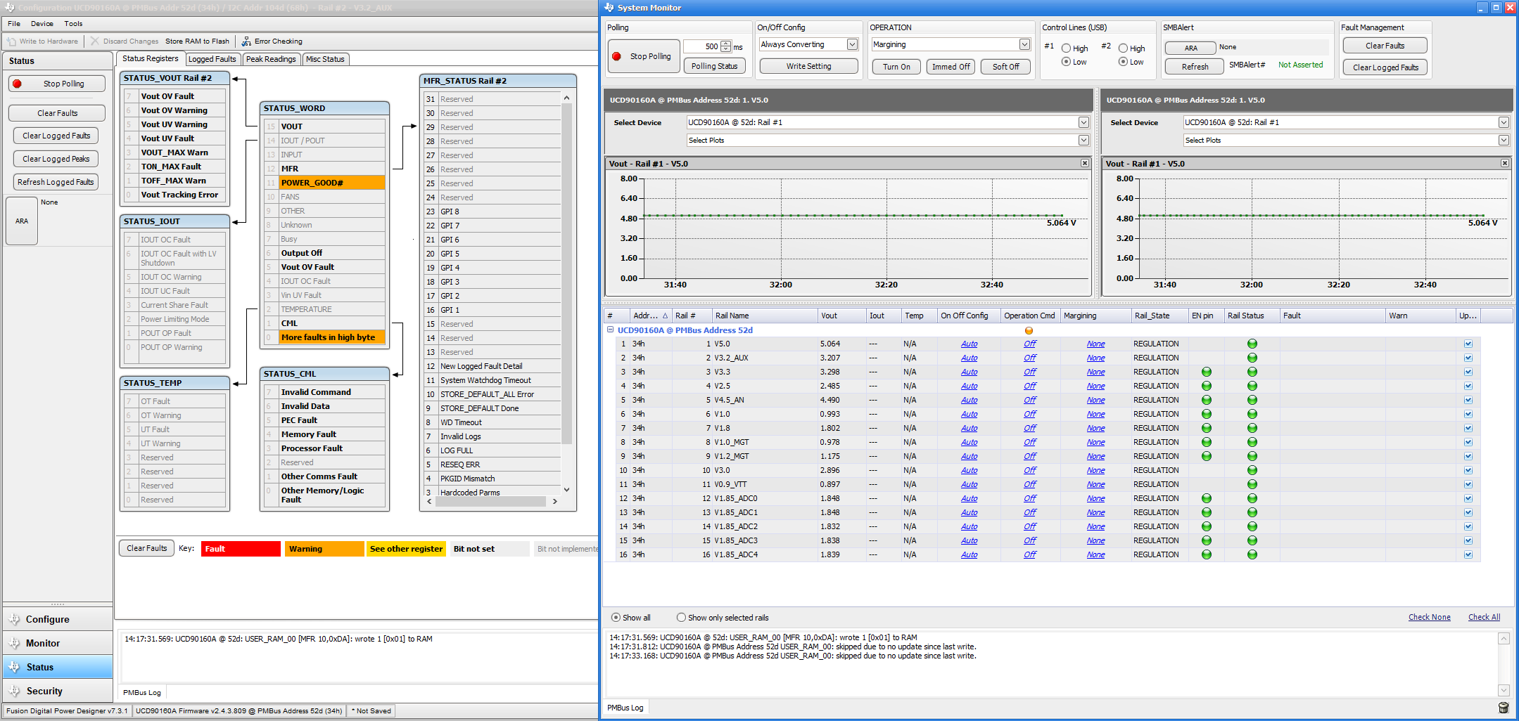

我在上电序列期间观察到了这个问题。 通常、当我们为电源电压加电时、所有稳压器均已正确定序、并且未设置 POWER_Good 标志。
但有时(如果我们限制工作台电源的电流)、尽管所有稳压器均按正常顺序定序、但对于所有电源轨、限制电压和 RAIL_STALL 中的电压均为"稳压"、因此会将 POWER_Good #标志设置为  警告 状态、您可以从监视器看到以下情况:
 无法通过"Clear Faults"按钮清除 POWER_Good 标志。 它只能通过电源关闭/打开周期来清除。
您能否解释原因: POWER_OK#标志处于 警告 状态、同时所有电压均处于限值、 电源轨状态良好且处于调节状态。 为什么 不能通过监视器窗口中的按钮清除 POWER_Good 标志?
谢谢。
    请参阅 Fusion Digital Power Designer 随附的屏幕:
    你好
    请分享您的项目文件吗?
    POWER_Good 标志会根据监控电压动态更改、无法 通过命令清除。
    这 意味着至少有一个监控电源轨低于其 POWER_Good 阈值。
