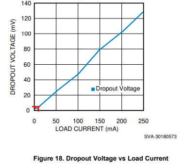

我有一个应用在3.3V 时消耗大约5mA 的电流、该应用通过 使用 LP5907直接调节、一旦电池电压降至3V、 LP5907是否会关断? 或者继续运行、因为我不确定是否需要为电池提供额外的低电压保护。
    尊敬的 Adam:
    当输入低于目标 LDO 输出 (或更准确地低于标称输出电压加上负载电流处的压降电压)时、LDO 处于称为压降的工作区域。 LDO 在压降时不会关闭、但输出不再稳压到标称输出电压- LDO 基本上会在电源电压下降时跟踪输入电压。
    充满电时的标称电池电压是多少? 如果您使用的是 LP5907的3.3V 型号、它将在达到3V 之前处于压降状态。
    Nick
    您好、Nick、
    它的标称电压为3.7V、您知道我找不到的压降值是多少吗?
    Adam
    尊敬的 Adam:
    压降电压随负载电流变化;您可以在图中找到详细信息:
    在应用中等负载电流较小的情况下、压降电压较小、在本例中大约为几 mV。 因此、您可以在电池电压降至3.3V 之前立即获得准确的稳压、并且随着电池电压持续下降、输出将跟踪电池电压。
    您是否使用此电源配置为数字器件供电? 当然、如果 LDO 输出由于电池电压下降而开始下降、这可能对数字组件不是很好。
    Nick
