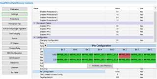

我使用的是 BQ40z80 EVM -020,我尝试使用关机按钮关闭系统。
但它不会切换到关断模式。 我参考了以下紧急停机的第一个程序。
我的实际要求关断和唤醒需要通过关断引脚进行控制。 但关断功能不起作用。
您能不能建议我错过了什么配置。 我在这里还附加了我的配置寄存器配置。
请帮我解决这个问题。
DA 配置寄存器配置:
电源配置:
引脚配置:
    大家好、Mohan、
    在关断引脚的配置中、您可能会将错误的位设置为1:
    MFP17_SEL0应为0、MFP17_SEL2应为1。
    Wyatt Keller
    您好,Wyatt,
    感谢您的回复,我已根据您的建议更改了引脚配置,但我仍面临相同的问题, 而按下关机按钮关机在系统上无法正常工作。 已检查 TP4和 TP2中的 CHG 和 DSCHG FET 电压电平是否不变。 请帮我解决问题。

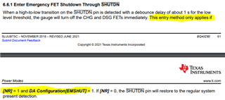

    大家好、Mohan、
    TRM 中概述了指定的条件:
    此外、必须为 SHUTDN 操作配置 GPIO:
    如果存在退出条件、监测计可能永远不会进入 EMSHUT 模式、因为它永远不会满足进入该模式的条件。
    由于您必须短接 PACK+和 BAT+、因此您的数据配置或实际 EVM 设置都有问题、正如我提到过的、您设置了 SDV 位、这意味着电压很低、监测计希望从 SDV 设置中关断 (基于电压的关断)。 您需要正确配置电池节数或关断电压阈值。 它也可能是您的 EVM 连接。

    我们很难提供帮助、因为有许多设置、我们无法看到为 EMSHUT 执行的所有步骤。 TRM 是您最好的参考、同时提供 EVM 用户指南。
    确保至少按1秒按钮以获得去抖延迟、并确保使用示波器正确地将 SHUTDN 引脚本身接地。
